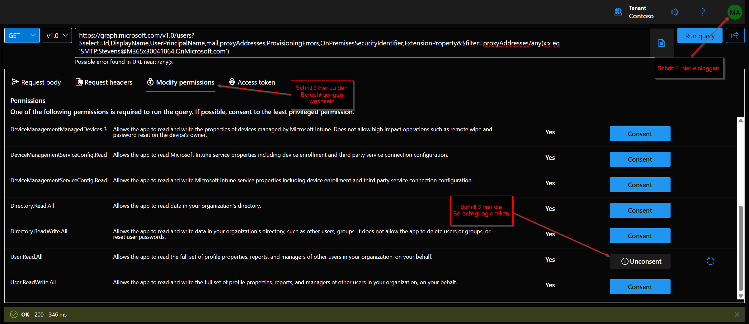

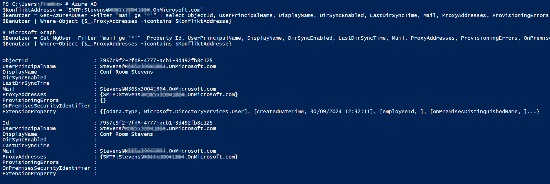

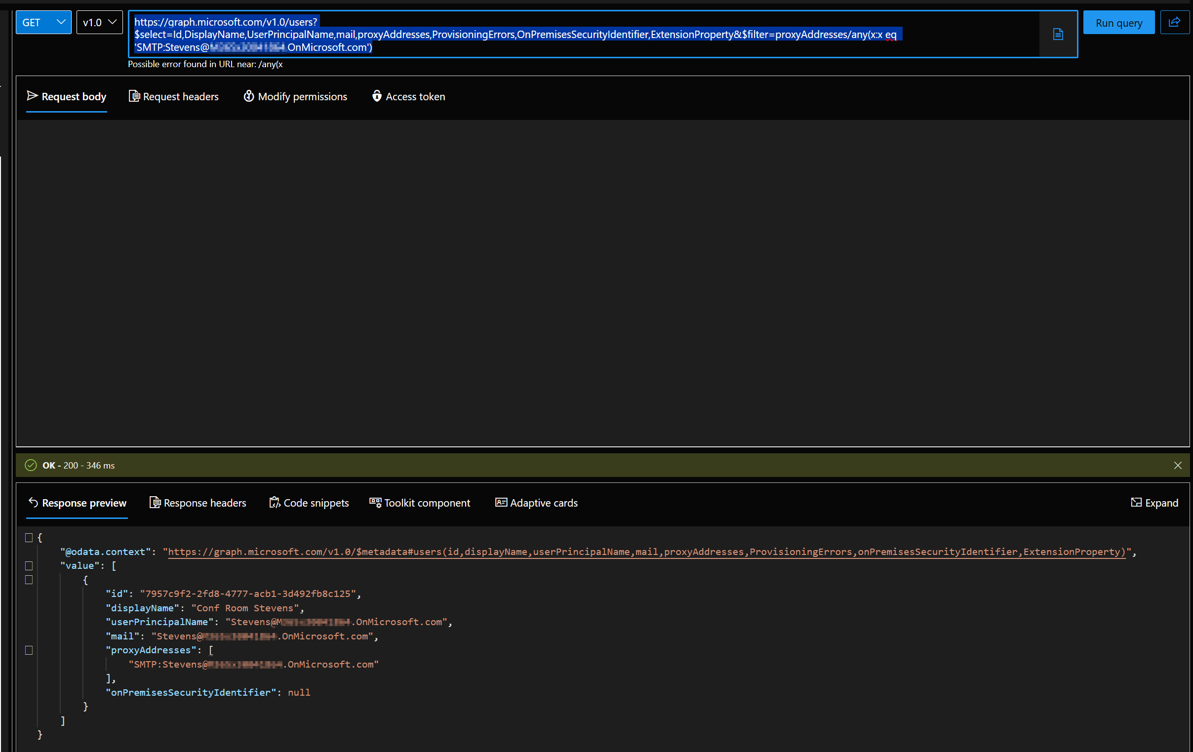

    Suche im Entra Verzeichnis
    $KonfliktAddresse = 'SMTP:******@Contoso.de'
    $Benutzer = Get-AzureADUser -Filter "mail ge '*'" | select ObjectId, UserPrincipalName, DisplayName, DirSyncEnabled, LastDirSyncTime, Mail, ProxyAddresses, ProvisioningErrors, OnPremisesSecurityIdentifier, ExtensionProperty
    $Benutzer | Where-Object {$_.ProxyAddresses -icontains $KonfliktAddresse}

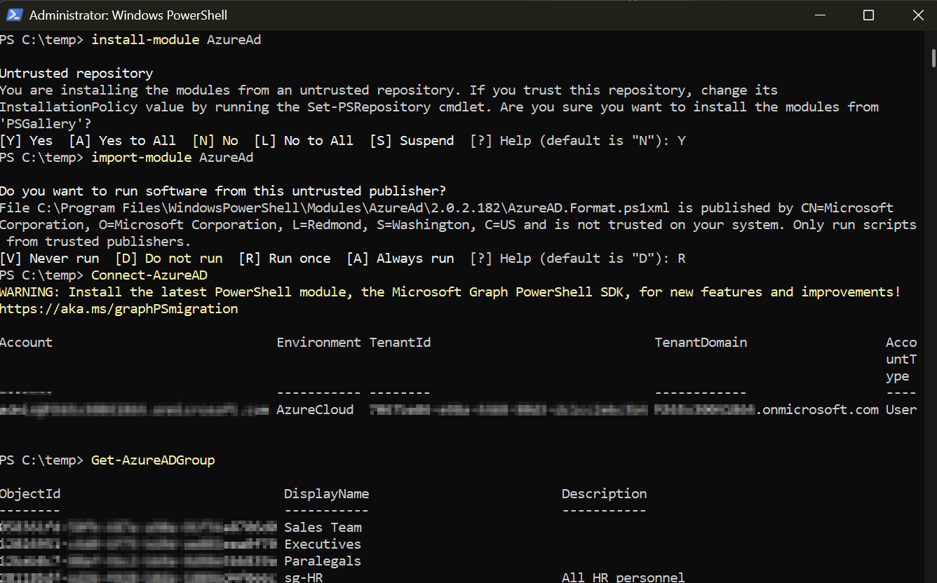

    Suche nach Kontakten, die den Konflikt verursachen koennten:
    $Kontakte = Get-AzureADContact -Filter "mail ge '*'" | select ObjectId, DisplayName, DirSyncEnabled, LastDirSyncTime, Mail, ProxyAddresses, ProvisioningErrors
    $Kontakte | Where-Object {$_.ProxyAddresses -icontains $KonfliktAddresse}
    Suche nach Gruppen, die den Konflikt verursachen koennten:
    $Gruppen = Get-AzureADGroup -Filter "mail ge '*'"  | select ObjectId, DisplayName, DirSyncEnabled, LastDirSyncTime, Mail, ProxyAddresses, ProvisioningErrors, OnPremisesSecurityIdentifier
    $Gruppen | Where-Object {$_.ProxyAddresses -icontains $KonfliktAddresse}
