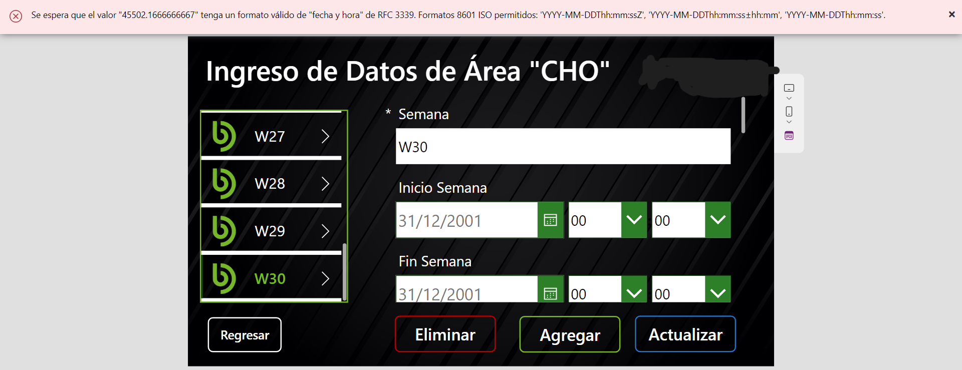

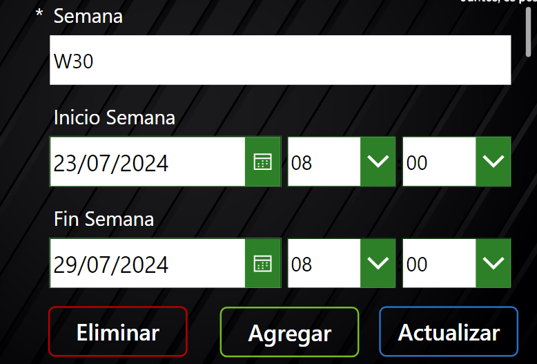

Tengo una app en Power Apps que usa información de una planilla de Excel, al mismo tiempo la app permite ingresar datos a esta planilla de Excel.

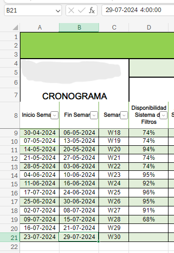

El error ocurre ya que al ingresas los datos de la fecha desde la App en Power Apps a la planilla de Excel, en Excel aparece como la fecha y una hora fija que es 04:00:00 siempre.
Luego en Power Apps cuando tiene que recolectar esa información arroja el error.
I have an app in Power Apps that uses information from an Excel spreadsheet, at the same time the app allows to enter data to this Excel spreadsheet.
The error occurs because when you enter the date data from the app in Power Apps to the Excel spreadsheet, in Excel it appears as the date and a fixed time which is 04:00:00 always, then in Power Apps when it has to collect that information it throws the error.

    Acabo de solucionar un problema similar en un proyecto que no podían finalizar por la misma razón. Al intentar consultar la fecha desde Power Apps, les arrojaba un error. Esto se debía a que el formato de fecha que estaban utilizando en Excel incluía decimales (como lo indica el mensaje de error), y Power Apps no maneja correctamente valores decimales como fechas.
    (Esto puede parecer obvio, pero igual quería explicarlo.)
    La solución que implementé fue convertir la fecha de Excel a un formato que Power Apps sí pueda interpretar correctamente. Para esto, debes crear una nueva celda en Excel donde conviertas la fecha original a un formato compatible (por ejemplo, aaaa-mm-ddThh:mm:ss), y luego utilizar esa celda en Power Apps.
    Desde Power Apps puedes aplicar el formato visual que necesites, como normalmente se usa en LATAM: DÍA/MES/AÑO HORA:MINUTO:SEGUNDO.

    Creo que tienes dos problemas diferentes. Para el tema del error, ¿has probado a aplicar algún formateo?, podrías hacer algo así: formatDateTime(utcNow(), 'yyyy-MM-ddTHH:mm:ss.000Z') donde utcNow() será tu fecha.
    El tema de la hora 04:00:00, seguramente sea por la diferencia entre hora local y UTC. Posiblemente le estés pasando la hora en local y al almacenarla no se esté teniendo en cuenta y la transforme a UTC.
    Prueba a ver si te funciona.
