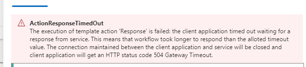

Lamento que estés teniendo problemas con tu flujo de trabajo en Azure Logic Apps. El error de tiempo de espera que estás viendo es común cuando se procesan grandes cantidades de datos. Aquí hay algunas sugerencias para manejar este problema: Dividir el JSON en Lotes Más Pequeños:

Aumentar el Tiempo de Espera:
- Si es posible, aumenta el tiempo de espera para la acción de respuesta en tu Logic App. Esto puede dar más tiempo para que el flujo de trabajo complete el procesamiento antes de que se agote el tiempo.
