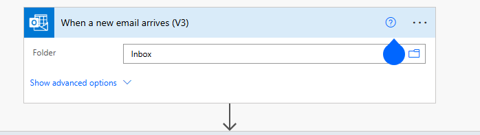

    TRIGGER
    El primer bloque, que entiendo ya se configuró, es "cuando llega un nuevo correo".
    Imagen del usuario

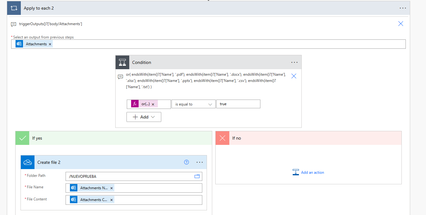

    ACCIONES
    Imagen del usuario
    1° Bloque: Aplicar a cada uno
    Aquí configuramos el token referente a los ADJUNTOS (que viene con el trigger del outlook)

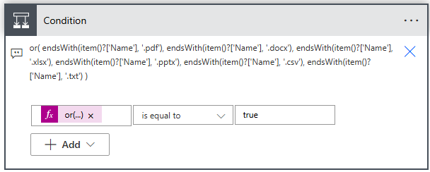

    2° Bloque: Aplicar a cada uno
    Aplicamos condición. Te comparto la expresión que te puede ayudar con el problema:
    or(
    	endsWith(item()?['Name'], '.pdf'),
    	endsWith(item()?['Name'], '.docx'),
    	endsWith(item()?['Name'], '.xlsx'),
    	endsWith(item()?['Name'], '.pptx'),
    	endsWith(item()?['Name'], '.csv'),
    	endsWith(item()?['Name'], '.txt')
    A esta expresión lo igualamos a true como en la imagen:
    Imagen del usuario
    Este bloque validará que el adjunto (leerá uno a uno gracias al paso "aplicar a cada uno") sea un .pdf, .docx, .xlsx, .pptx, .csv o .txt (puedes agregar o eliminar los formatos que desees). De esta forma, si entre los adjuntos hay algún .jpg o .png, devolverá false, para los demás devolverá true.

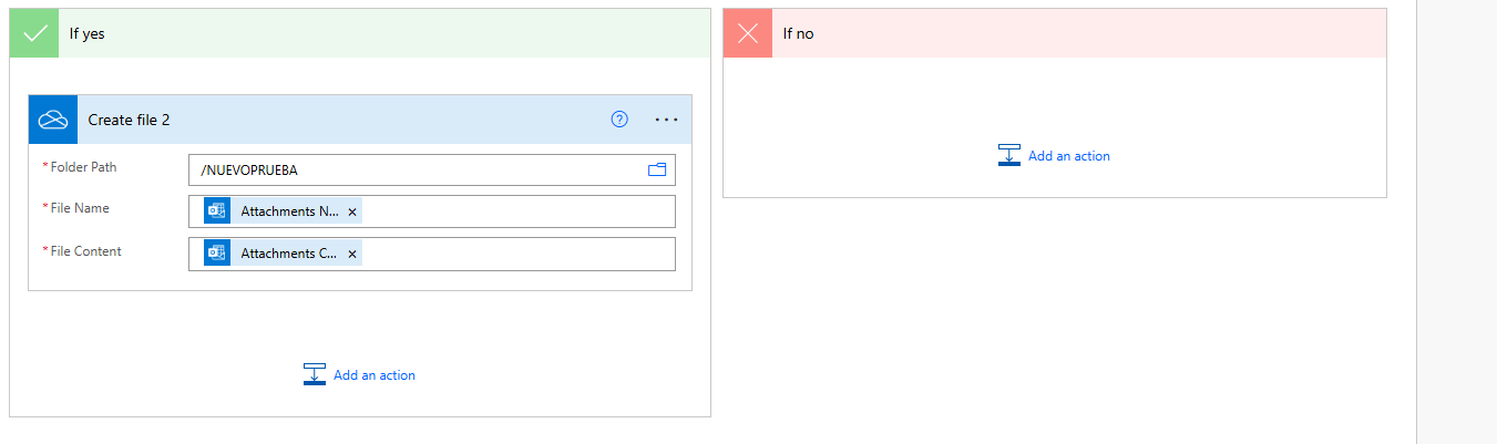

    3° RAMAS DE LA CONDICIÓN
    Si es true; es decir, es pdf, csv, xlsx, docx o txt, se creará el documento en el OneDrive; de lo contrario, hará nada o lo que se especifique en esta rama.
    Imagen del usuario
