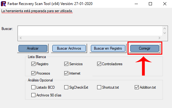

    Por favor, realice el siguiente paso:
    • Descargue el archivo fixlist.txt (que le he subido a Google Drive) en el ESCRITORIO del sistema. Para ello debe hacer clic en la flechita de descarga situada en la parte derecha del menú superior.
    Es necesario que tan to el ejecutable del programa Frst.exe como el archivo fixlist.txt que le he subido, se encuentren en la misma ubicación (ESCRITORIO) o de lo contrario la herram ienta no trabajará.
    • Ejecute Frst.exe.
    • Haga clic en el botón Corregir y espere a que finalice el proceso.
    • La Herramienta guardará el reporte en su escritorio (con el nombre de Fixlog.txt). Este archivo resultante Fixlog.txt, súbamelo a alguna web para ver los resultados obtenidos.
    Reinicie o apague el equipo, si no lo hace la propia herramienta de diagnóstico.

    Veo que me ha vuelto a subir los archivos FRTS.txt y Addition.txt, pero eso no son los archivos que requiero en estos momentos.
    Como le indiqué en mi última respuesta, necesito que utilice el archivo Fixlist.txt que le subí a Google Drive ejecutando la herramienta Farbar y haciendo clic en el botón Corregir.
    Después de realizar esa acción, obtendrá un archivo Fixlog.txt que es el archivo que necesito que me suba para saber si todo fue bien o hubo alguna acción que no se pudo realizar.
    Un saludo.
