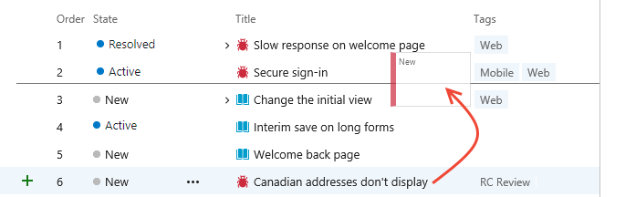

  3. Reordenar elementos de trabajo:
    • Arrastrar y colocar: seleccione y arrastre elementos de trabajo hacia arriba o hacia abajo dentro del trabajo pendiente para ajustar su prioridad.
    • Métodos abreviados de teclado: como alternativa, mantenga presionada la tecla Alt y use las teclas de flecha arriba y abajo para mover elementos de trabajo.
    Captura de pantalla que muestra cómo reordenar elementos de trabajo.
Nota:
Los cambios realizados en la prioridad de los elementos de trabajo afectan a todos los miembros del equipo. Cuando otros actualizan sus trabajos pendientes, se muestran las prioridades actualizadas. Un proceso en segundo plano actualiza los campos Clasificación de pila (procesos ágiles, básicos y CMMI) o prioridad de trabajo pendiente (proceso de Scrum). Estos campos realizan un seguimiento de la clasificación relativa de los elementos del producto, la característica, la epopeya u otros trabajos pendientes de cartera. De forma predeterminada, estos campos no aparecen en el formulario de elemento de trabajo. La clasificación de prioridad se asigna por separado para cada nivel de trabajo pendiente, que puede comprobar agregando el campo a un trabajo pendiente y viéndolo en una lista jerárquica.

  5. Escriba una estimación de velocidad en el cuadro Previsión en función de la velocidad .
  6. Revise las líneas de previsión que aparecen, de forma similar a las que se muestran en la siguiente imagen. Captura de pantalla del trabajo pendiente que muestra las líneas de previsión.
    La herramienta de previsión no hace referencia a ninguna asignación de iteración realizada a los elementos de trabajo pendiente del producto.
Sugerencia
Puede arrastrar elementos para volver a cambiar su prioridad con las líneas de previsión mostradas. También puede usar el panel Planificación con la herramienta Previsión activada.
Para obtener más información, consulte Previsión del trabajo pendiente del producto.
