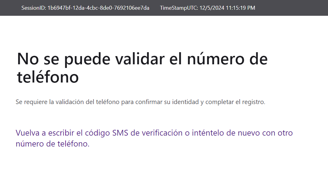

  2. JAIRO 0 Puntos de reputación
    5 dic 2024, 11:18 p.m.
    Imagen del usuario
    ya lo escribi varias veces y cambie el numero y me sigue saliendo el mismo mensaje
