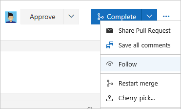

Seguir una solicitud de extracción
Para realizar un seguimiento del progreso de una única solicitud de incorporación de cambios, elija el icono de acciones de la solicitud de incorporación de cambios y seleccione la opción Seguir. Esta acción indica al sistema que le envíe una notificación cuándo se realicen cambios en la solicitud de incorporación de cambios.
Solicitud de incorporación de cambios, menú contextual, opción de icono de seguimiento
Solo recibirá notificaciones cuando otros miembros del equipo modifiquen la solicitud de incorporación de cambios, por ejemplo, la agreguen a la discusión o agreguen datos adjuntos.
Las notificaciones se envían a su dirección de correo electrónico de preferencia, que puede cambiar en su perfil de usuario.
Para dejar de seguir los cambios, abra el menú contextual de la solicitud de incorporación de cambios y elija el icono de seguimiento .
