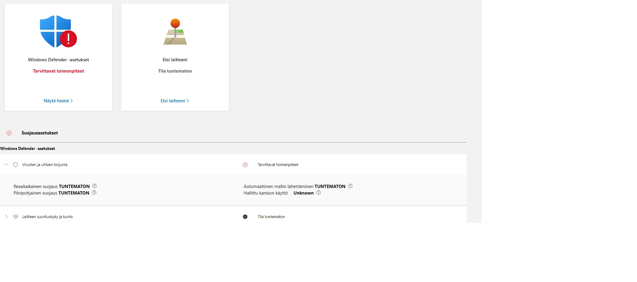

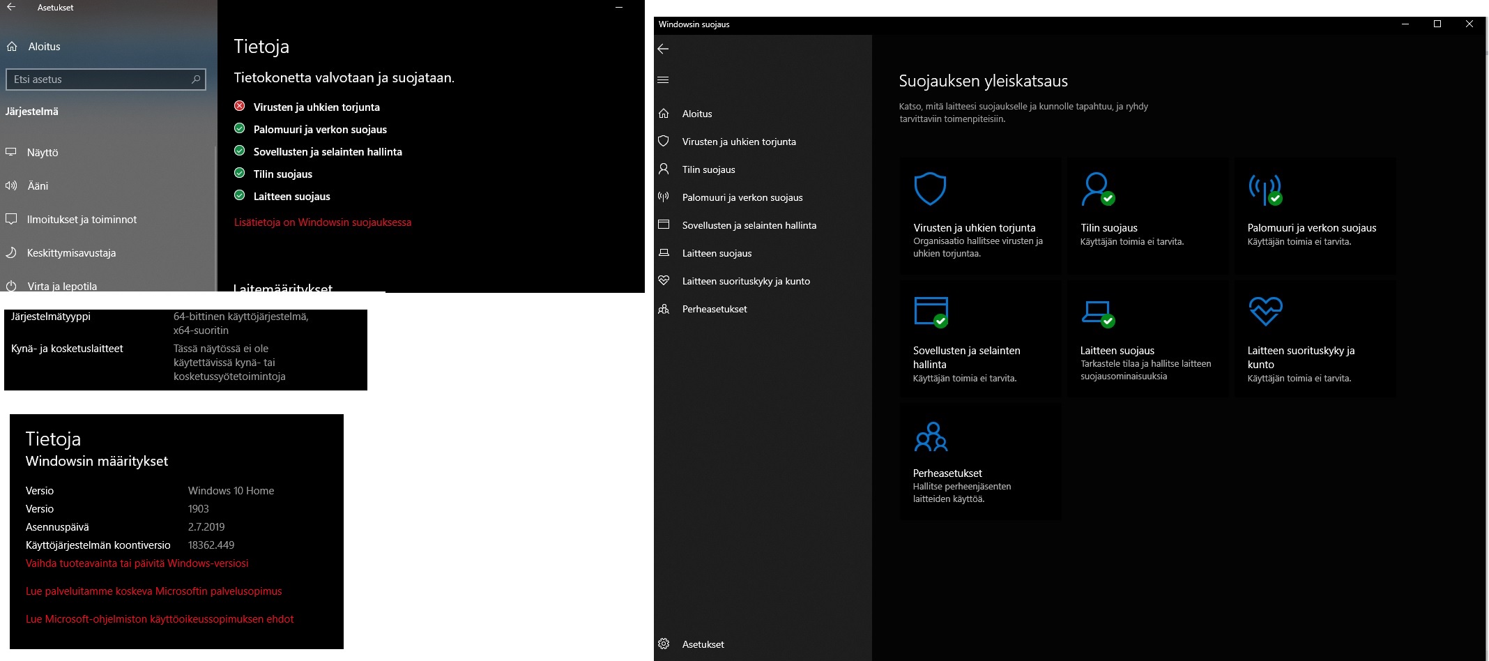

Defender toimii ja suojaus on päällä, mutta kansioita/tiedostoja ei voi sillä tarkistaa enää. Asetuksia ei muutettu ja aikasemmin on toiminut toiminto. Nyt tiedosto tarkastaessa tulee teksti että "sivu ei ole käytettävissä IT-järjestelmävalvoja on rajoittanut sovelluksen joidenkin alueiden käyttöä, ja kohde, jota yritit käyttää, ei ole käytettävissä. saat lisätietoja IT-tukipalvelusta."

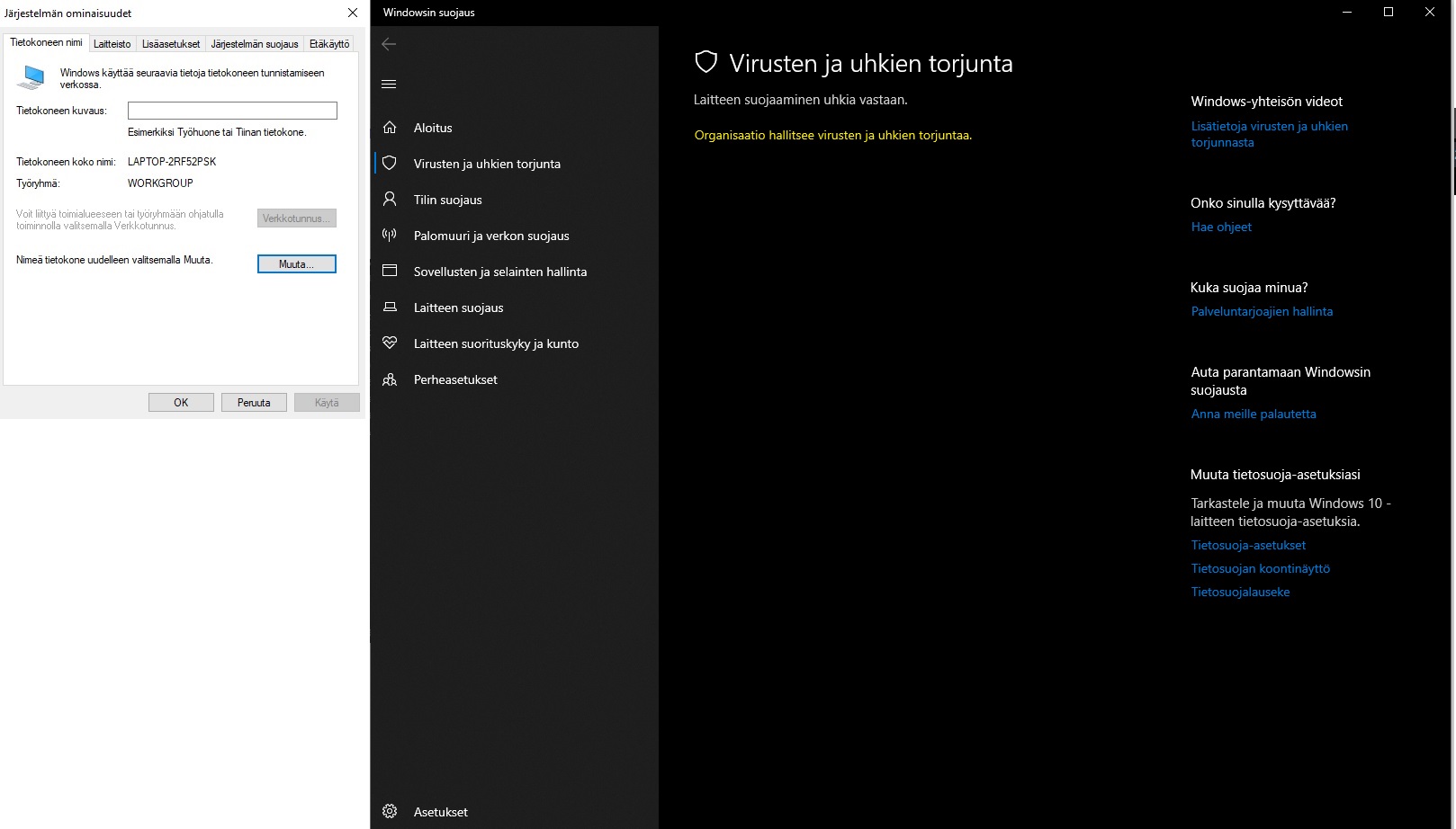

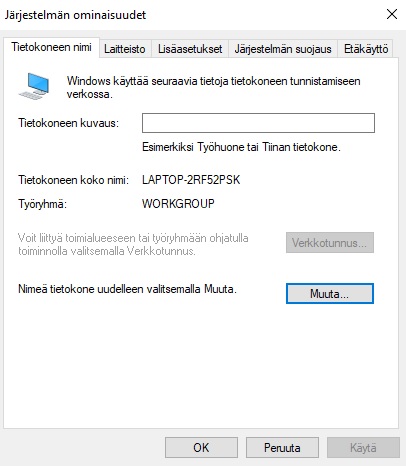

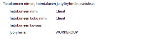

    Kiitos näistä kuvakaappauksista Kassu.
    Eli kone ei näytä olevan toimialueessa (domain), niin tässä lienee takana muu asia.

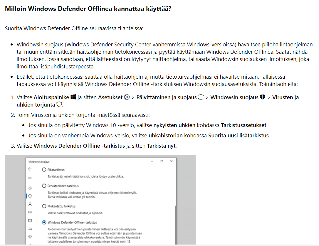

    Koska et pysty suorittamaan Windows Defender Offline tarkastusta asetusten kautta, niin voit käydä lataamassa sen suoraan sivuiltamme:
    Lataa 64-bittinen versio: http://go.microsoft.com/fwlink/?LinkID=234124
    Voit luoda tällä USB-tikun, jolla voit ajaa tarkastuksen.

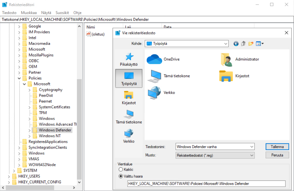

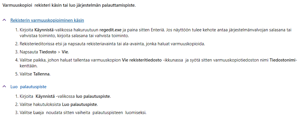

    Sitten ongelman korjaamiseksi teemme muutoksia Windowsin rekisteriin. Ennen muutoksia sinun tulee varmuuskopioida rekisterin sisältö.
    Kun sinulla on rekisterieditori auki, niin etsi seuraava sijainti:
    HKEY_Local_Machine\Software\Policies\Microsoft\Windows Defender
    • Napsauta kansiota Windows Defender hiiren kakkospainikkeella ja valitse Vie
    • Tallenna tämä jonnekin turvalliseen paikkaan, esim. vaikka työpöydälle
    • Tämän jälkeen napsauta kansiota Windows Defender uudelleen hiiren kakkospainikkeella
    • Tällä kertaa valitse Poista, ja vahvista se
    • Käynnistä tietokone uudelleen
    Tämän jälkeen sinun pitäisi päästä katsomaan Windowsin suojausominaisuuksia.

    Moi Kassu,
    Mainitsit, että joitakin ohjelmia on käytössä koulun tunnuksilla.
    Todennäköisesti tässä yhteydessä koneesi on liitetty koulun Active Directoryyn.
    Tarkistetaan tässä seuraavat:
    • Avaa Ohjauspaneeli: Kirjoita Windowsin hakuun Ohjauspaneeli, ja valitse se hakutuloksista
    • Valitse Järjestelmä ja suojaus > Järjestelmä
    • Täältä löytyy Tietokoneen koko nimi sekä Työryhmä
    • Jos tietokoneesi koko nimi sisältää alkuosan esim. "Koulu" niin koneesi on liitetty tähän toimialueeseen
    Jos kone ei ole toimialueessa, niin selvitetään asiaa tarkemmin näin:

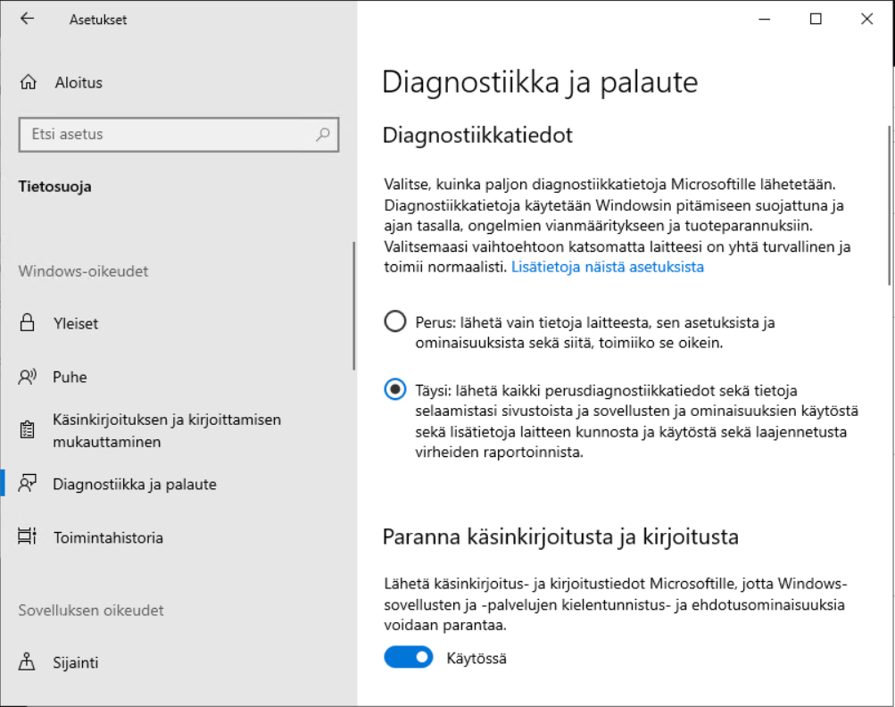

    • Avaa Aloitus > Asetukset > Tietosuoja > Diagnostiikka ja palaute
    • Aseta tämä asentoon Täysi
    Ja viimeiseksi, koska ongelma koskee Windows Defenderiä, niin tehdään vielä täysi tarkistus Windows Defender Offlinellä.
    Kun olet tehnyt nämä, voin antaa askeleita tilanteen korjaamiseksi.
