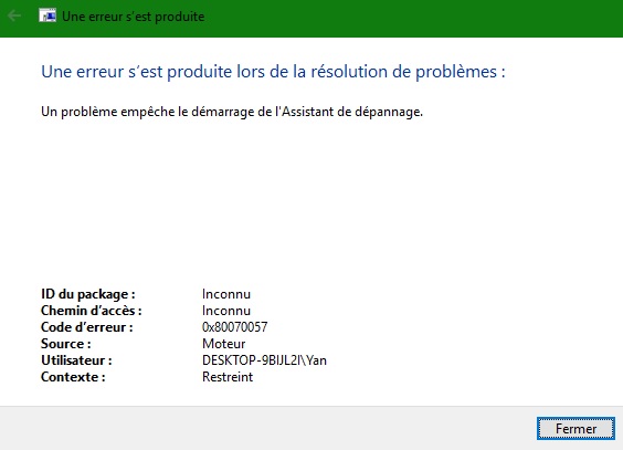

    Concernant l'outil de diagnostic, impossible de lancer le fichier pour la résolution des problèmes de son.
    Voici l'erreur :
