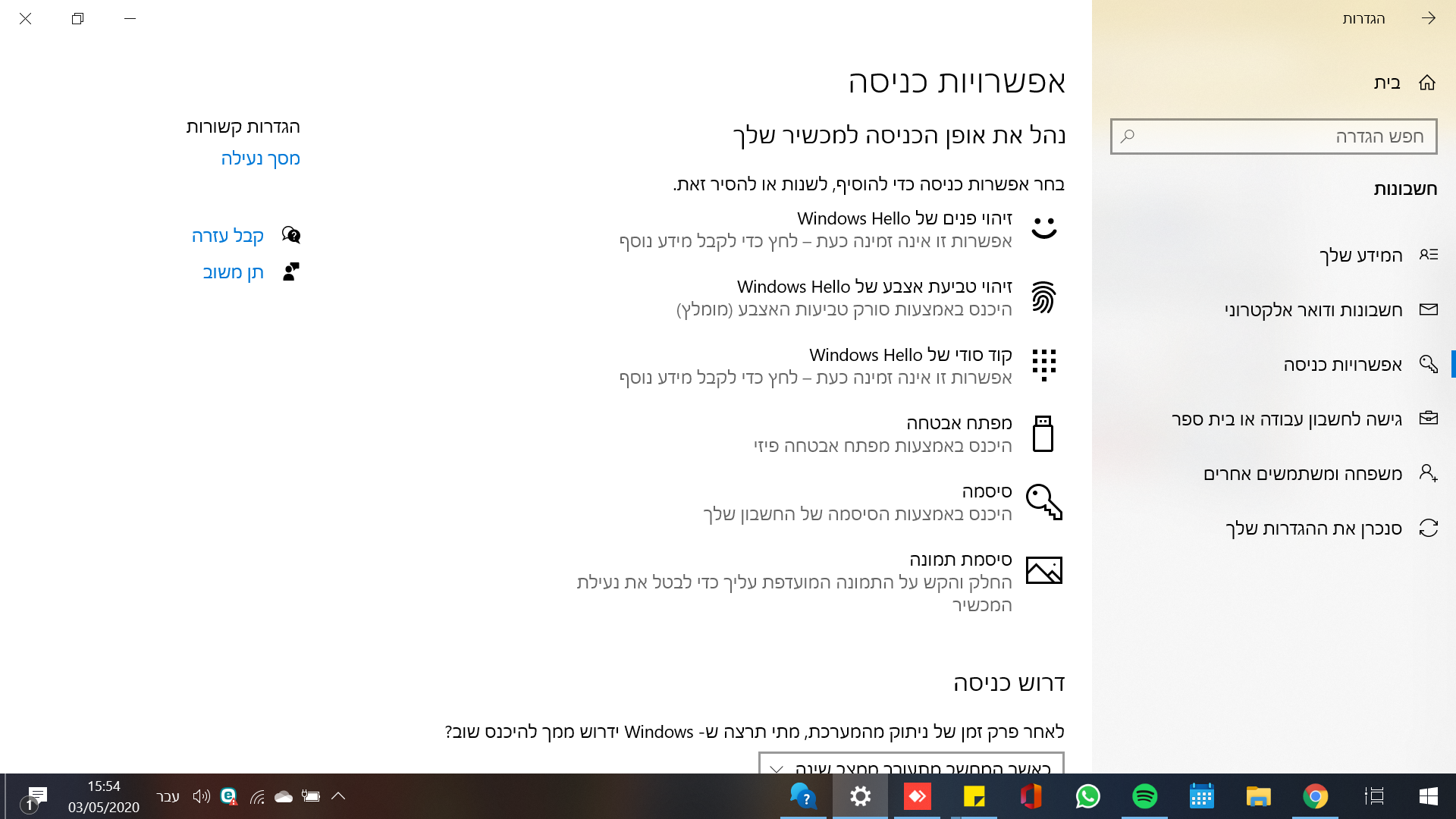

לפני כמה חודשים ומשום מה הקוד PIN לא קיים בו בכלל! הייתה לי טביעת אצבע ובאתי להחליף אותה וזה ביקש ממני את הקוד PIN שלי. זה לא קיבל אף סיסמה שרשמתי וכשלחצתי על "שכחתי את הסיסמא" הוא ביקש ממני להכנס בהגדרות לאפשרויות כניסה ומשם להחליף את הסיסמא של הקוד. עממה, האופציה של לשנות הקוד PIN לא קיימת אצלי בכלל, מלכתחילה, אני לא מבינה איך דבר כזה בכלל אפשרי? צירפתי גם תמונה, אשמח לעזרתם אם אפשר בבקשה.

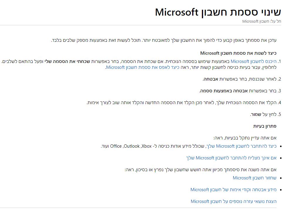

    אפשרות 1: שינוי סיסמת חשבון Microsoft
    בכדי לעשות זאת, תוכלי לעקוב אחר ההוראות במאמר זה: שינוי סיסמת חשבון Microsoft.
    לנוחיותך, אני מצרפת צילום מסך:

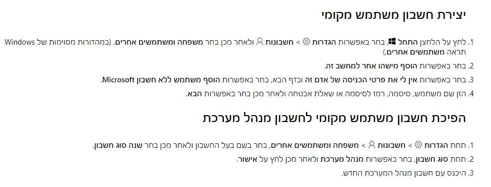

    אפשרות 2: יצירת חשבון מנהל מקומי

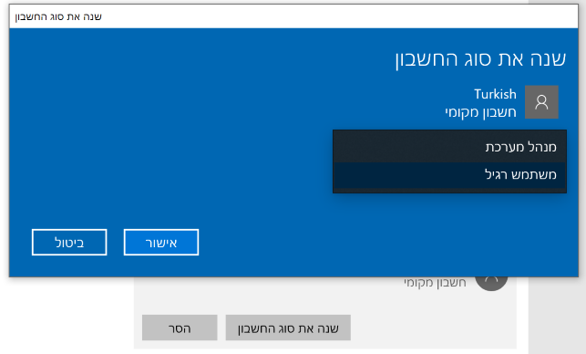

    • התחל **<****הגדרות > חשבונות > משפחה ומשתמשים אחרים > [+]**הוסף מישהו אחר למחשב זה
    • לאחר הקמת החשבון, יש לבחור אותו, ללחוץ על "שנה את סוג החשבון" ולבחור "מנהל מערכת"
    • למידע נוסף בנושא, תוכל לעיין במאמר זה:יצירת חשבון משתמש מקומי או מנהל מערכת.
    • לנוחיותך, אני מצרפת צילום מסך:
