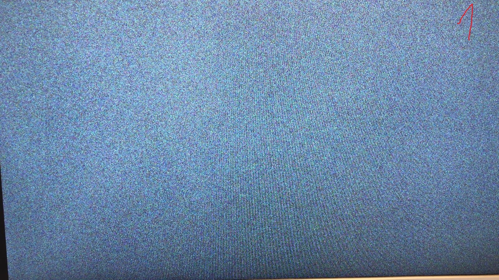

הרבה פעמים שפותחים את המסך מחשב (שמחובר ללפטופ בכבל HDMI) מקבלים את מה שרואים בתמונה "1". מחפש פתרון לזה (אני רוצה לראות את הדסקטופ ולא מסך מטושטש לחלוטין).
הלפטופ דולק ומחובר לחשמל ולא יודע כמה זה משנה אבל אציין שהוא סגור/"מקופל".
כאשר אני פותח את הלפטופ ומנתק את הכבל HDMI רואים רגיל במסך לפטופ - לא החיצוני.

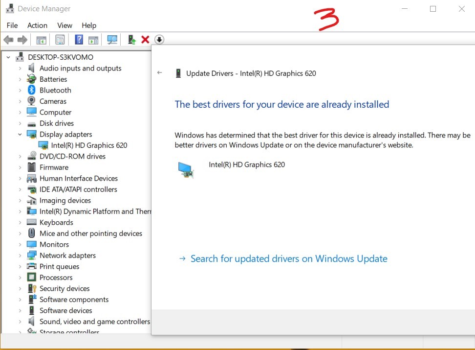

3 - ניסיון לעדכן את הDRIVER - כתוב שהדרייבר המעודכן ביותר כבר מותקן.

עד עכשיו בניסיון לתקן את התקלה - מוציאים את הכבל HDMI, פותחים וסוגרים את המחשב, מכבים ומדליקים את המסך ומקווים לטוב. חוזרים על זה כמה פעמים ובדר"כ הבעיה נפתרת.

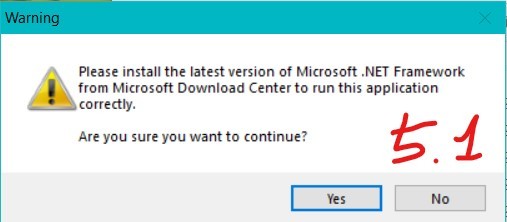

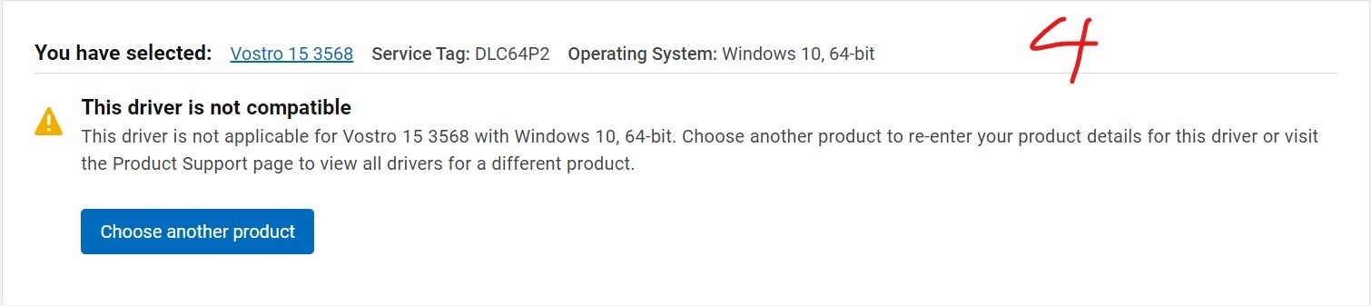

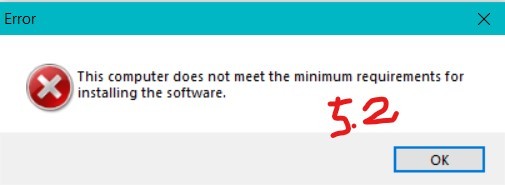

    Before I try to do what you recommended I will mention that the problem does not always appear. Sometimes yes and sometimes not. It's been happening for a long time. but not from the first few months I used the laptop. I have it for a few years.
    Fix 1: I tried to update the driver. at first I been directly downloaded the file from the link - I got warning "5.1" and then got Error 5.2""
    :after that I tried to use the
    "Which product can we help you with?" option (on the link you post). and got Error "4"

    Will you recommend me HDMI (on the laptop side) to DVI-D? (on the screen side)?
    Or Hdmi to Hdmi?
    Does it important to buy the cable made by Dell?
    There is no DVI on the laptop connections.
    Fix 3:
    I will try that after I buy the cable you will recommend.
    Thanks again,
    Nadav
