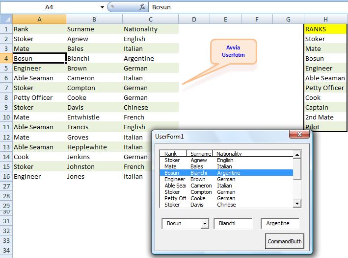

Buongiorno,
eccomi qui con un problema sicuramente stupido ma che non cappisco proprio dove possa essere l'errore che genera quanto segue:
Ho su una userform :
1 listbox
1 combobox
2 textbox
1 commandbutton
la listbox viene popolata da dati su tre colonne con questo codice
Private Sub UserForm_Initialize()
Me.LB_Crew.RowSource = "A2" & ":" & "C" & Range("A2").End(xlDown).Row
End Sub
all'evento click della listbox ho inserito questo codice:
Private Sub LB_Crew_Click()
Cells(LB_Crew.ListIndex + 2, 1).Select
CB_Rank.Text = LB_Crew.List(LB_Crew.ListIndex, 0)
TB_Surname.Text = LB_Crew.List(LB_Crew.ListIndex, 1)
TB_Nationality.Text = LB_Crew.List(LB_Crew.ListIndex, 2)
End Sub
sotto al commandbutton ho inserito questo codice che mi aggiorna i dati sul foglio di lavoro se modifico la combobox oppure le due textbox ove sono stati caricati i dati della listbox all'evento click della stesa.
Private Sub Update_Click()
ActiveCell = Me.CB_Rank.Text
ActiveCell.Offset(0, 1) = Me.TB_Surname.Text
ActiveCell.Offset(0, 2) = Me.TB_Nationality.Text
End Sub
Adesso il problema è:
perche quando clicco sul commandbutton mi cambia solo la prima riga di comando?
Ho eseguito l'istruzione in modalità debug ed ho notato che al momento che clicco sul command button la routine esegue la prima riga di comando e poi salta all'evento click della listbox per poi tornare alla seconda riga di comando del commandbutton.
Facendo così mi ricarica nelle textbox i dati originali della lista e non mi esegue mai l'aggiornamento.
Ho già fatto tantissime volte questo tipo di operazione ed è per questo che non riesco a capire dove sbaglio.
Sembra una cosa così banale ma purtroppo ho bisogno del vostro aiuto.
Anticipatamente ringrazio
Saluti
Giuseppe

Ciao Giuseppe,
1 listbox
1 combobox
2 textbox
1 commandbutton
End Sub
End Sub
End Sub

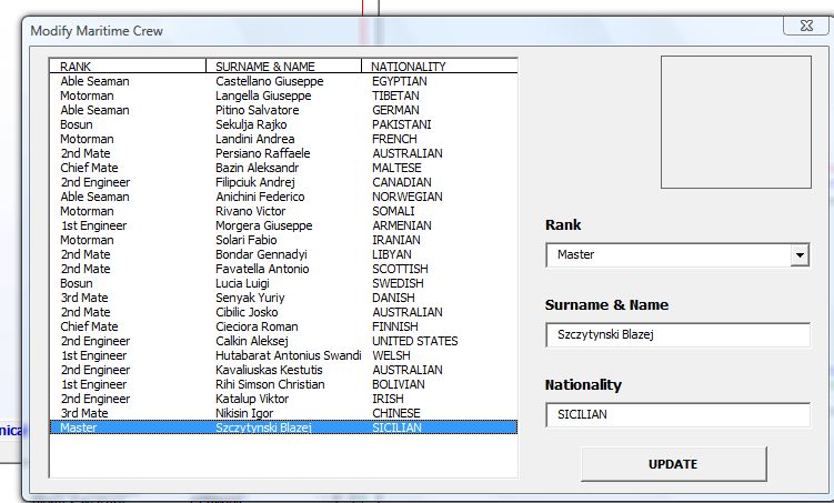

    2016-10-14T01:46:08+00:00
    Ciao Giuseppe,
    ti allego il mio file che è in fase di evoluzione.
    Per poter far apparire la userform incriminata vai su EDIT/Modify Maritime Crew e comparirà la userform.
    Ebbene, ho fatto numerosi prove e non posso riprodurre il comportamento recalcitrante riscontrato da te!
    I risultati dei miei test sono stati indipendenti dal numero di record aggiornati, o quanto spesso il file sia stato aggiornato, chiuso, riaperto e nuovamente modificato.  Ho anche provato a chiudere una o entrambi le Userform e ho provato a modificare i record in ordine casuale. ma non sono riuscito ad ottenere i tuoi risultati.
    Ho perfino modificato, in stretto ordine, ogni record nella ListBox senza problema:
    Chiedo scusa per la tua retrocessione! :-)
    A questo punto cliccando su qualsiasi crew member e premendo il command button UPDATE, la selezione della listbox sale di 4/5 posti o alla prima riga. Si vede dal foglio excel sotto che in effetti la cella attiva resta sempre allo stesso posto ma sulla listbox no.
    Inoltre alla fine della istruzione sotto al command button ho inserito listbox setfocus in modo da ritornare alla listbox una volta aggiornati i dati. Pertanto avendo questo problemadevo usare il mouse per andare alla riga successiva senza poter usare le frecce di direzione dalla tastiera.
    Se, a te, si trattasse sempre della selezione della prima riga della ListBox, saprei cosa cercare nel codice ma visto  che sembri che la riga sia selezionata in modo casuale, o almeno non costante, diventa molto più difficile.
    Una cosa che viene in mente è il tuo utilizzo del metodo SendKeys. A meno che non fosse impossibile trovare un approccio alternativo, non utilizzerei mai il metodo SendKeys nel mio codice. Questo perchè, come è ben noto,  non è affidabile e perché spesso si comporta in modo imprevedibile in ambienti diversi. Tuttavia, è troppo tardi oggi per perseguire questa direzione di indagine e, in ogni caso, se non posso riprodurre il comportamento, sarebbe come cercare  un ago in un pagliaio nel buio!
    Nel frattempo, ti chiederei di spiegare una precisa sequenza di azioni per riprodurre il  comportamento, fin dall'avvio di Excel!  In questo modo potrei almeno confermare la mia capacità, o la mia incapacità, di riprodurre il comportamento riscontrato da te!
