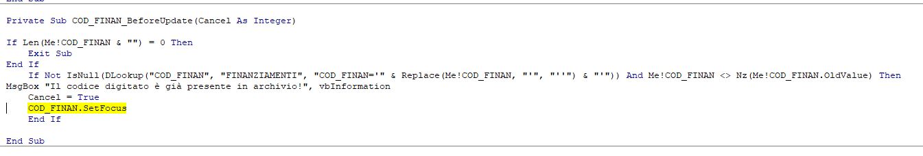

  1. Anonimo
    2018-08-07T06:09:10+00:00
    Ciao Mimmo e anche Vladimiro,
    ho seguito si il consiglio di Mimmo che quello di Vladimiro.
    L'osservazione di Vladimiro mi sembra alquanto opportuna per cui ho adottato il seguente codice:
    Private Sub COD_FINAN_BeforeUpdate(Cancel As Integer)
    If Len(Me!COD_FINAN & "") = 0 Then
        Exit Sub
    End If
        If Not IsNull(DLookup("COD_FINAN", "FINANZIAMENTI", "COD_FINAN='" & Replace(Me!COD_FINAN, "'", "''") & "'")) And Me!COD_FINAN <> Nz(Me!COD_FINAN.OldValue) Then
    MsgBox "Il codice digitato è già presente in archivio!", vbInformation
        Cancel = True
        COD_FINAN.SetFocus
        End If
    End Sub

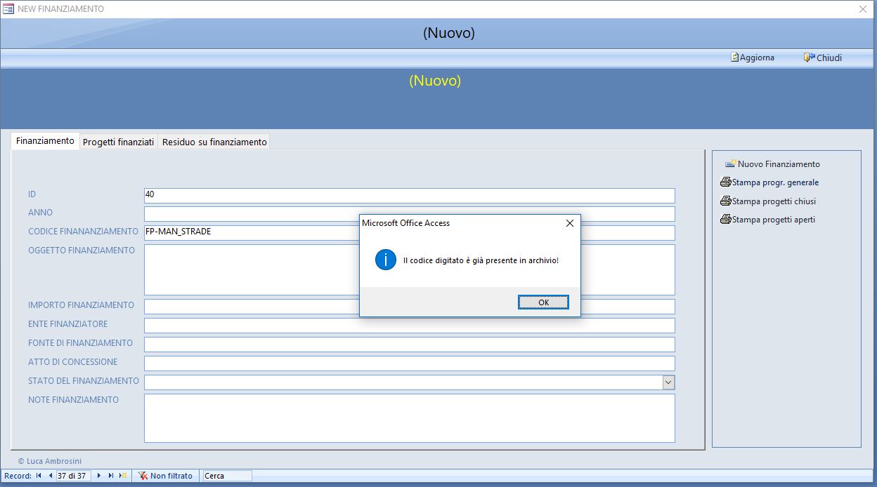

    Per quanto riguarda l'inserimento di un codice finanziamento già presente, il codice funziona VBA correttamente come si può vedere dalla maschera qui sotto:

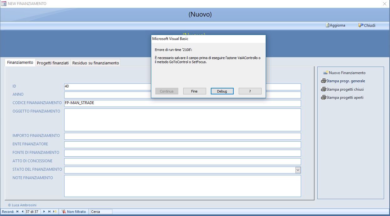

    quando clicco su ok per chiudere la msgbox mi compare questo messaggio di errore:
    che mi riporta al codice evidenziato
    Dove e cosa ho sbagliato???
    Comunque voglio ringrazia entrambi per l'interessamento su problema da me posto.
    Buona giornata
    Luca
