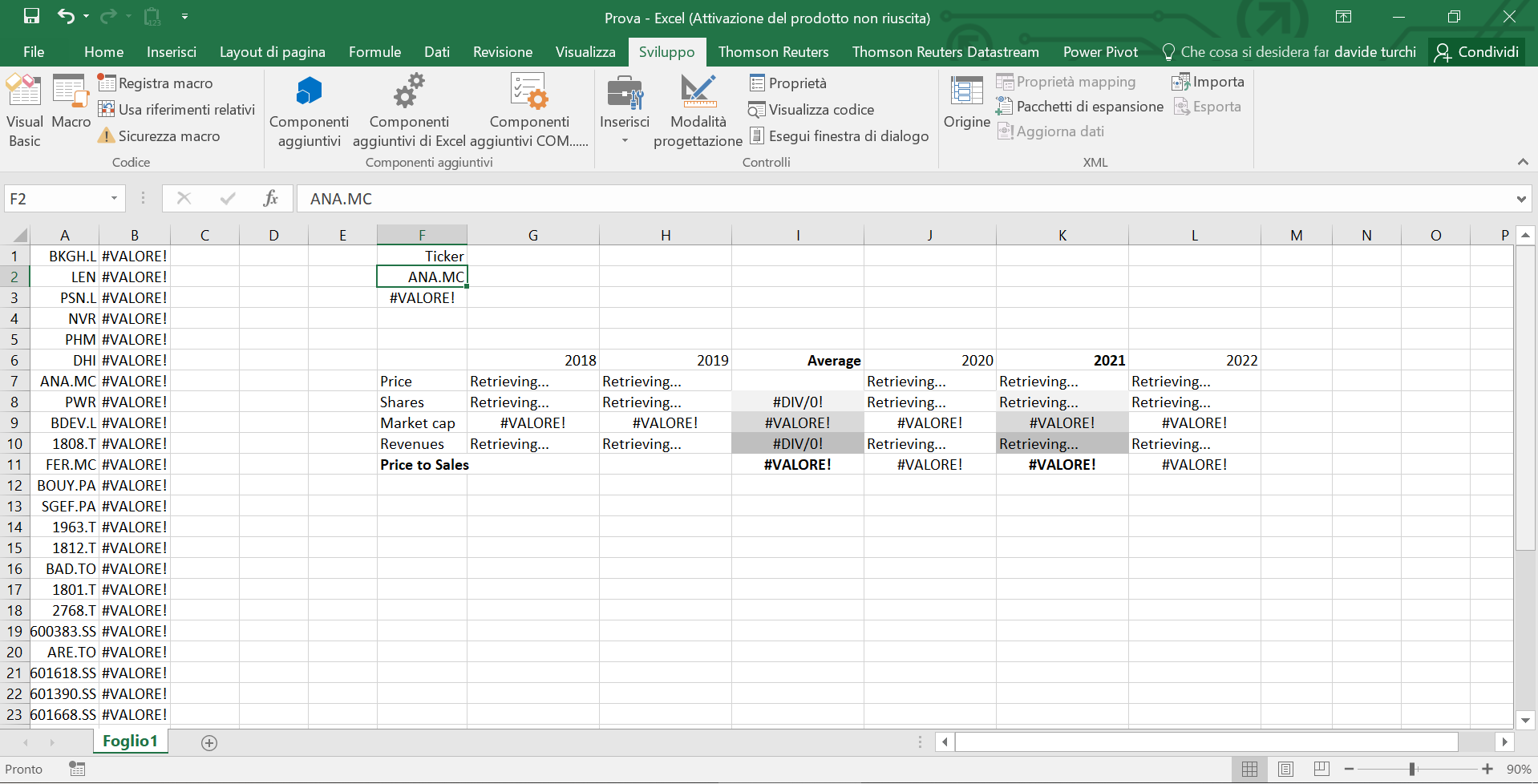

Spero qualcuno riesca ad aiutarmi in questo problema che sto riscontrando in Visual Basic. Il problema riguarda il fatto che non conosco bene Visual Basic e dunque non so che strumento utilizzare in un certo contesto.
Sono all'interno di un For Loop, in cui devo copiare ed incollare dei valori da celle ad altre. Nel mezzo però, utilizzando un software dati esterno, tra una copia e l'altra Excel fa un refresh dei dati, cioè calcola i dati e li aggiorna per ogni singola iterazione del ciclo. Vorrei dunque sapere come far aspettare il ciclo for a copiare e incollare il dato solamente dopo averlo calcolato (in quanto se non aspetta mi incolla "#VALORE"). Qui di seguito vi copio il testo della programmazione:

    Ho provato questa opzione ma senza successo, è vero che il ciclo deve aspettare prima di continuare però non deve aspettare determinati secondi bensì "fino a che non calcola", fino a che non effettua il refresh dei dati.
    Ti allego uno screen per capire: una volta preso una cella della colonna A e incollata nella cella F2, la cella F3 si aggiorna in seguito a tutta la tabella sotto, la quale a sua volta si aggiorna una volta terminato il "Retrieving...".
