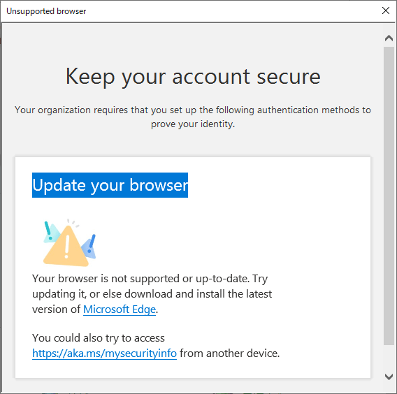

この度、Windows Server2022上で最新版のEntra Connect(2.4.21.0)へバージョンアップしました。
その際、「Microsoft Entra Connect Syncのアップグレード」が実行され、「Microsoft Entra IDへ接続する」という画面になり、
アカウントサインイン画面が表示されます。ユーザIDとパスワードを入れて、認証を行うと、
「Keep your account secure」「Update your browser」という画面に代わり、サインインができません。
以下のことは実施しました。
・Edgeを既定のブラウザに設定
・IEも機能をアンインストール
・このリンクを基に、「AzureADConnect.exe」を追加して、DWORD値を11001と設定して、EntraConnectを再実行してみた https://support.microsoft.com/en-us/topic/error-this-web-browser-does-not-support-javascript-or-scripts-are-being-blocked-when-adding-a-google-workspace-account-b7cbc25e-5b2d-459a-97b8-c8b6adc7b2d4
IEの設定を見ると、IEToEdge BHOアドオンも有効であり、たとえIEで開いてもEdgeへリダイレクトするようには設定しているつもりではあります。
他にどのように設定すれば、サインインが成功しますでしょうか。

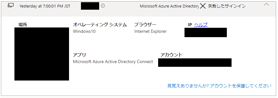

    2024-11-08T08:59:37+00:00
    Edgeは、130.0.2849.80と、最新版を使っています。
    また、https://mysignins.microsoft.com/security-infoに、該当マシンからログインできることを確認しました。
    「最近のアクティビティ」を見ると、IE(のエンジン)でログインしようとしているようです・・・
