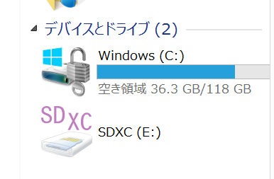

surface pro 3 標準のSDカードスロットに挿入した sdxc カードの認識が、一定時間経過後に外れます。
デバイスとドライブのアイコンが図のように薄くなり、選択すると「SDXC (E:) にディスクを挿入してください。」というメッセージが表示されます。
物理的にカードを抜き差しすると、再度認識されますが、一定時間後に同じように認識できなくなります。
使用している sdxc カードは、SunDiscUltra の 64GB です。
16GB のカードを使用しているときは、このようなことはありませんでした。
解決法があるようでしたらご教示ください。

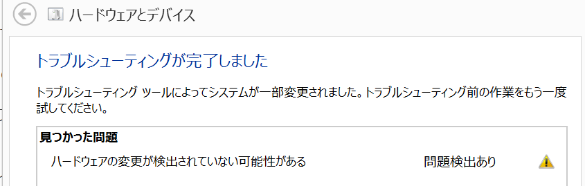

    2015-07-06T11:19:53+00:00
    quest_249 さん、
    ご返信どうもありがとうございます。
    ハードウェアのトラブルシューティングで問題が検出され、また micro SD カードを exFAT 及び NTFS にフォーマットしていただいても認識されない状態ということですね。
    まずトラブルシューティングについてですが、結果として表示された内容はすでにトラブルシューティングツールによって処理された問題となりますので、当該問題はすでに解消されているものと解釈いただきますようお願いいたします。

    ご回答ありがとうございました。
    しかし、問題の解決には至っておりません。
    > ①. Windows Update を最新の状態にして SD カードの認識を確認する
    Windows update は最新の状態です。
    > ②.  下記の手順にてハードウェアとデバイスのトラブルシューティングツールを実行し、 SD カードの認識を確認する
    結果、「問題検出あり」と表示され、解決方法が分かりません。
    デバイスのドライバは最新のようです。
    > ③. まだお試しされていない場合は、SD カードを exFAT 形式 ないしは、 NTFS 形式に フォーマット して SD カードの認識を確認する
    exFAT、NTFS ともにフルフォーマットを数回試しましたが、問題が継続しております。
    このほかに、確認しておくべき点や②の解決法などがあるようでしたらご教授ください。
