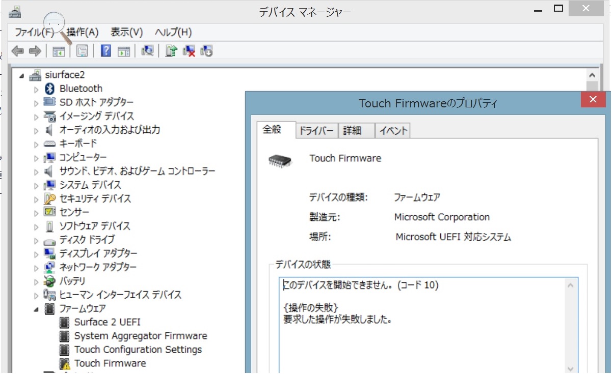

Surface2 Windows8.1  32ビットオペレーティングシステムARMベースプロセッサー 実装メモリー2GB
ペンとタッチ:5タッチ ポイントでのWindows タッチのフルサポート です。
あまり気にしてなかったのですが、ファームウェアのTouch firmwareのプロパティに「このデバイスを開始できません(コード10)」が
表示されていました。Surface2が起動しなくなりリフレッシュしたらビックリマークが消えていました。
一瞬喜んだのですがWindows Updateを実行するとまた、ビックリマークが表示されていました。ドライバソフトウェアは最新となっています。
質問なんですが「このデバイスを開始できません(コード10)」がどこに影響しているのかわかりません。どこに影響しているのか教えていただけないでしょうか?Surface2の情報の中で見つけること出来ずです。タッチペンは正常、その他ハード上の問題もなくパソコンは正常に起動しているように思えるのですが。このまま、無視してかまわないのでしょうか?と言うより色々参考にするもビックリマークを消すことが出来ないので。

同じ機種を使っている者です。
これは、一度そのデバイスのプロパティを開いている状態で、ドライバを元のバージョンに一度戻してから再起動してみてください。
私の場合はこれで解決しました。

    2018-03-21T23:40:33+00:00
    返信ありがとうございます。恥ずかしながら、元のバージョンの戻すことをしていませんでした。ビックリマーク消えました。どうも。
