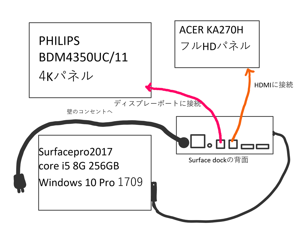

<surfacedockから2画面出力ができない>
surfaceproをsurface dockと共に下記画像<構成図>で示す構成で利用したいと思っておりますが、ディスプレイポートにそれぞれのケーブルを接続すると、surfaceproも含めすべての画面が真っ暗になってしまいます。(3画面ともブラックアウト)この状態からどちらか1つのケーブルをdockから外すと、surfaceproとディスプレイに画面が表示されます。(外付け1画面+surfacepro本体に表示)
<いままでの試み>
現在に至るまでケーブルを交換したり、ドックを更新したり(https://www.microsoft.com/en-us/download/details.aspx?id=46703)、本体を初期化したりと、考えうるあらゆる手段を講じてみましたが、本体を含め3画面での表示を実現することができず、本体を含めて2画面までしか出力することができません。dockのスペックは4Kのディスプレイに最大2画面出力可能だったはずですが、どうやったら、同時出力が可能になるでしょうか?なお、surfacepro側の画面を表示させないクラムシェルモードも試してみましたが、これもダメでした。

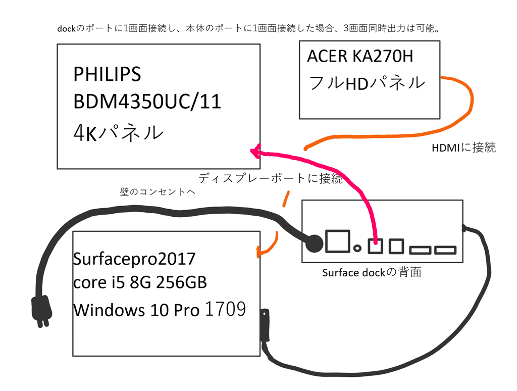

なお、dockに1画面だけ接続している状態で、surface本体のディスプレイポートにもう一方のディスプレイを接続すると、同時に3画面表示することが可能です。<構成図2参照>
このことから、利用しているケーブルには問題がないものと推測されます。

・利用しているsurfaceproはコチラです。
・接続に利用しているケーブルは次の通りです。
2Kパネルとの接続(図のオレンジのケーブル)に利用している商品 http://amzn.asia/8N2isRo
4Kパネルとの接続(図のピンクのケーブル)に利用している商品 http://amzn.asia/b8sKSf3
・パネルは次の通りです。
PHILIPS BDM4350UC/11 https://www.philips.co.jp/c-p/BDM4350UC_11/brilliance-4k-ultra-hd-lcd-display
ACER KA270Hbid http://amzn.asia/41JrYFr
<構成図>
<構成図2>

    ドック経由だとうまく出力ができないということですね。
    ドックに問題が起きている可能性もありますが、下記サイトのトラブルシューティングを試していなければやってみてはいかがでしょうか。
    https://support.microsoft.com/ja-jp/help/4023468/surface-troubleshoot-surface-dock-and-docking-stations
    また、外部出力のとき、CPUによってリフレッシュレートを下げないと映らないみたいですので、下記サイトも参考にしてみてください。
    https://support.microsoft.com/ja-jp/help/4039635/connect-surface-to-a-tv-display-or-projector
