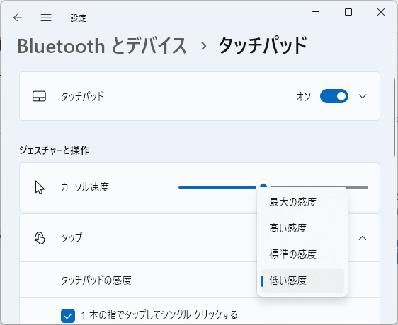

    2025-03-10T00:02:39+00:00
    タッチパッドの感度を下げてください
    ⚙設定>Bluetoothとデバイス>タッチパッド>タップをクリックして広げると、感度があります
    ※※ここはMSのサポート窓口ではなく、あなたと同じ一般ユーザーが書き込む掲示板です
      解決すれば回答マークを付け、解決しなければより詳しい状況を返信してください
      同じ問題でネット検索によりたどり着いた人たちの指針になるので、放置しないでください※※

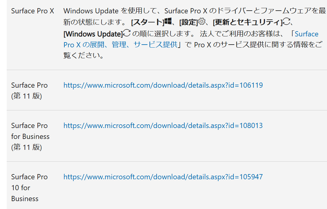

    2025-03-08T08:57:32+00:00
    この応答は自動的に翻訳されています。 その結果、文法上の誤りや奇妙な言い回しが生じる可能性があります。
    こんにちは、和泉邦夫さん、
    マイクロソフト コミュニティへようこそ。
    購入後初めてSurfaceを使用するときにこの問題が発生した場合は、品質の問題である可能性が高いため、実際にはすぐに販売者に連絡して返金または交換を依頼することをお勧めします。
    ただし、販売者がデバイスの返金または交換を拒否した場合は、Surface Pro11のドライバーとファームウェアパッケージを手動でダウンロードすることをお勧めします。
    **** Surface 用のドライバーとファームウェアをダウンロードする - Microsoft サポート
    最初のリンクは ARM Surface 用で、2 番目のリンクは Intel Surface 用です。
    ダウンロードしてインストールしたら、Surface を再起動して、問題を解決できるかどうかを確認します。
    問題が解決しない場合は、Surface を直接 Surface テクニカル サポート チームに持って行って検査を受けることをお勧めします。キーボードを取り外すと、画面上でキーボードをタッチできます。 Surfaceアプリを通じてそれらを案内できます。
