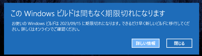

先日、9月15日で期限切れとなるというメッセージが表示され始めました。

    このメッセージは後述の通り、昨日最新版のInsider Beta Channel で確認したのでフィードバックHubで報告しています。
    このメッセージは初めて見ますが、過去のWindows Insiderの状況では、この様な不具合はときどきあります。
    私は、いよいよ新しいWindows 11のリリース準備が始まったということだと理解しています。

    2.警告メッセージの件

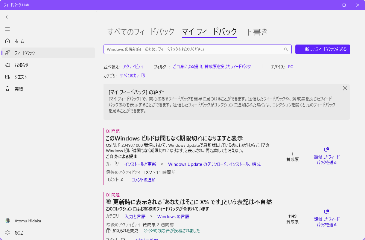

    ご自身でフィードバックで報告するか、以下の私のフィードバックに「賛同票」や「コメント」をお願いします。
