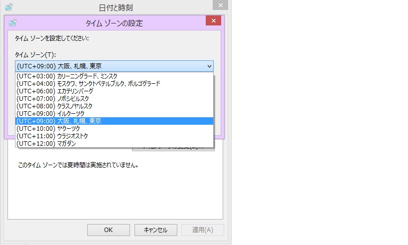

初めまして。
「日付と時間」の「タイムゾーンの変更」について質問させて頂きます。
OSはWindows8.1です。
「タイムゾーンの変更」を開くと、上記のようになりGMTすら表示されていません。
現在、中国でこれからドイツに向かうのですが、解決法はないでしょうか?
どうぞ、よろしくお願いいたします。

質問作成者が受け入れた回答
2014-10-31T11:59:13+00:00
津森様
ありがとうございました。
「驚速」をアンインストールしたら表示が復活しました。
今回は誠にお世話になりました。
この回答は役に立ちましたか?
0 件のコメント コメントはありません

2014-10-31T08:14:40+00:00
​HiroschyNishikawa さん、こんにちは。
マイクロソフト コミュニティへの投稿、ありがとうございます。
[タイムゾーンの設定] の画面についてですね。
『表示がおかしい』というのは、貼りつけていただいている画像から判断すると、”表示される項目が少ない” ということで良いですか?
(違っていたらすみません。)
手元の Windows 8.1 のパソコン 2 台の表示を確認してみたところ、もっとたくさんの UTC の項目が表示されていました。
(なお、GMT の項目はこちらの手元でも表示されないです。)
もしかすると、下記スレッドの質問者の方の状況に近いのかもしれません。
タイムゾーンの設定で他国ゾーンに変更できない
試しに、私の手元のパソコンでタイムゾーンデータをいくつか削除してみると、[タイムゾーンの設定] の画面に表示される項目が減りました。
そのため、まずは、レジストリのタイムゾーンデータがいくつあるかを確認してみてはいかがでしょうか。
もし、十数個しかない場合は、タイムゾーンデータが何らかの要因で削除されてしまっているのかもしれません。
手順 :
  1. Windows ロゴ キー + R キーを押して [ファイル名を指定して実行] を開きます。
  2. [名前] 欄に『regedit』と入力して [OK] をクリックします。
  3. HKEY_LOCAL_MACHINE → SOFTWARE → Microsoft → Windows NT → CurrentVersion → Time Zones の順に開きます。
  4. Time Zones の下に表示される項目の数を確認します。
※レジストリは誤った操作をすると、最悪な場合、Windows が起動しなくなることもあるのでご注意ください。
わからないことがあれば、無理に操作を続けずに質問してくださいね。
​HiroschyNishikawa さんからの返信、お待ちしています。
