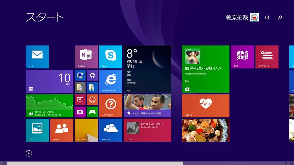

先日モニターを変えたらデスクトップのアイコンの位置が変になる(大きくなるなど)でもデスクトップはなんとか設定で直りました。でもスタート画面を見てみたらやっぱり以前の配置と違いました。対処法よろしくお願いします

    縦の配置はもう2マスぐらい配置ができました モニターのサイズは前回よりも小さいモニターです
    45型から26型に変更しました以前は名前が書いてあるところまでに収まっていました

    『スタート画面を見てみたらやっぱり以前の配置と違いました。』というのは、 [スタート] 画面のタイルのことでしょうか?
    せっかく画像を貼りつけていただいたのですが、現在サイト側に問題が起きていて、前回投稿していただいた画像を見ることができない状態です。 (すみません。。)
    画像が表示されていないスレッドが有る
    そのため、お手数ですが、もう一度画像を投稿してみてください。
    画像と一緒に、以前の配置とどの辺りがどう違うのかもできるだけ詳しく書いてみると良いと思います。
    また、変更前のモニターと変更後のモニターのサイズは同じですか?
    サイズの違うモニターに変更したのであれば、もしかしたら解像度が合っていないため、配置が換わってしまっているのかもしれません。
