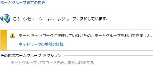

    ネットワークアイコンに「×印」がついているということですが、おそらく今現在は無線子機のユーティリティを使用して接続されている状態なのではないでしょうか?
    調べてみると、NEC の Aterm シリーズでは「サテライトマネージャー」というユーティリティを使用して接続できるようですね。
    サテライトマネージャーの設定 -Windows 8/7の場合
    yu--mu さんのパソコンでも「サテライトマネージャー」で接続されている場合は、Windows 側の無線 LAN の電波状態は気にしなくても良いと思いますよ。
    (ページの画像では黄色の警告マークが付いています)
