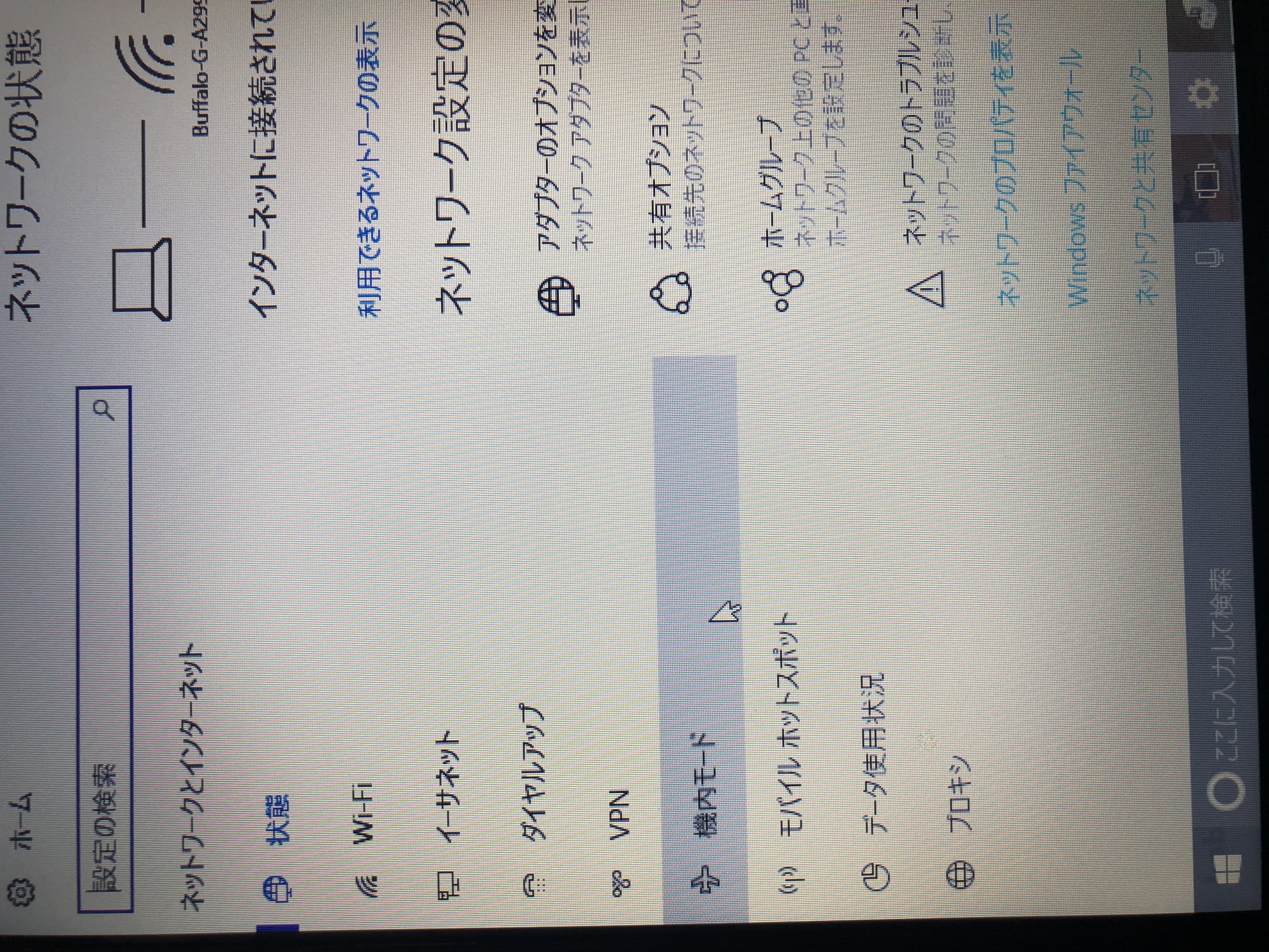

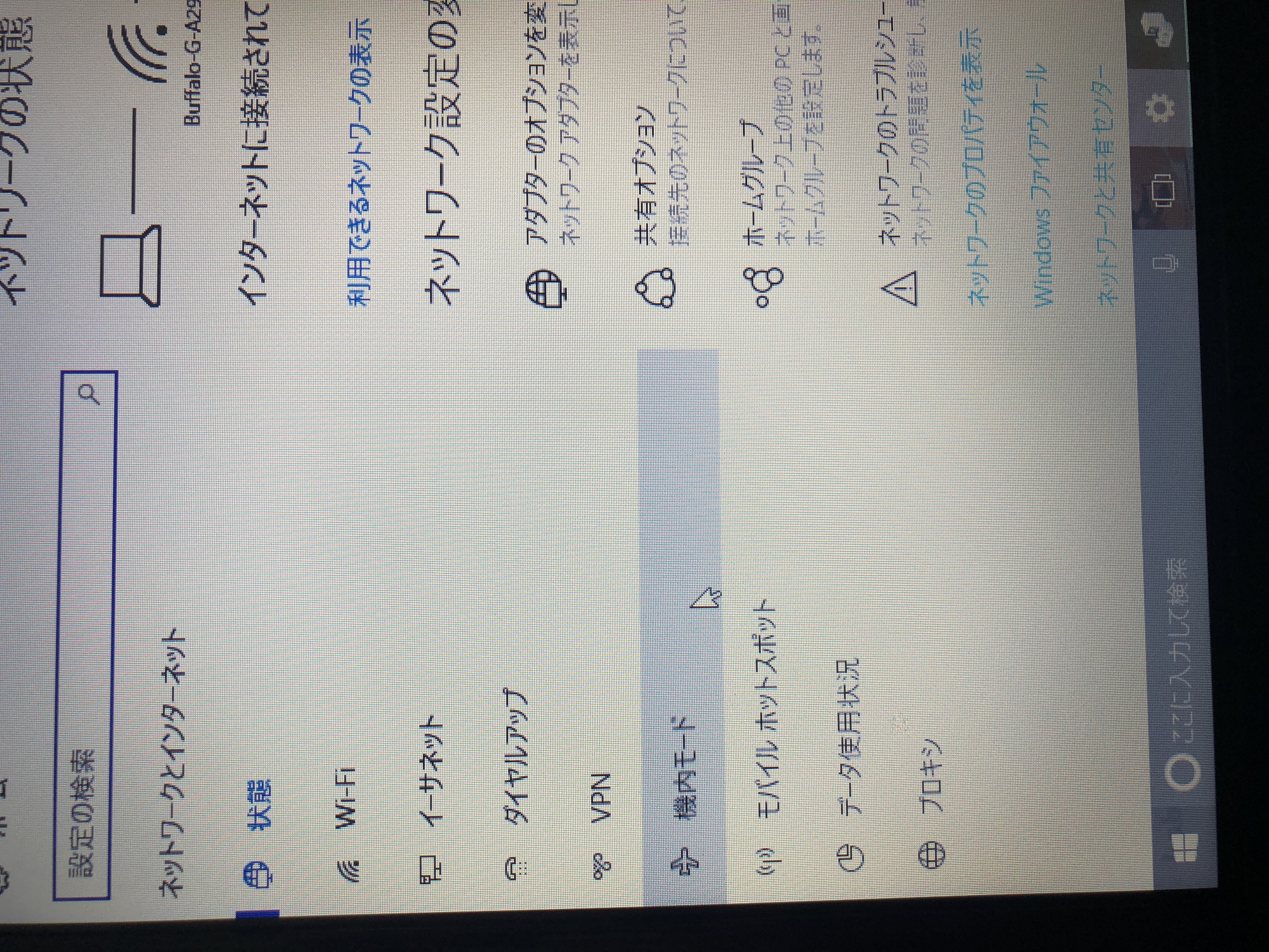

機内モードオフにできない!
2018-08-29T14:44:46+00:00
機内モードがオフにできません
設定開いてネットワークとインターネット
を開き機内モードボタンを押したのですが、
何時間たっても進みません
家庭向け Windows | Windows 10 | 設定
