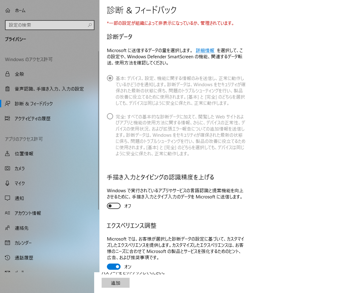

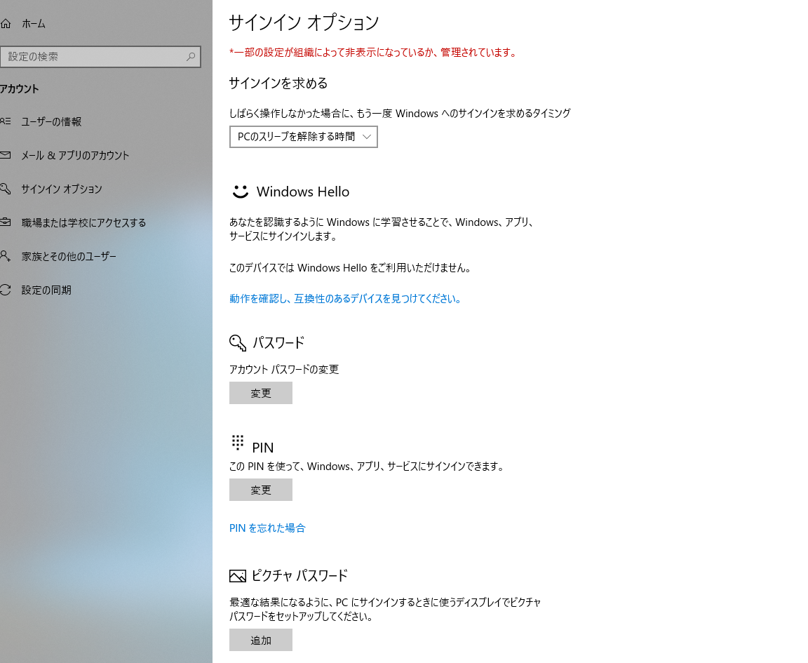

サインインオプションを確認したところ、上部に、「*一部の設定が組織によって非表示になっているか管理されています」
という表示と、Window Helloの項目が、このデバイスではWindows Helloをご利用いただけません。との表示になっています。
今まで使用できていたWindows Helloの指紋認証及び顔認証が使用できなくなりました
約1か月前までは使用できておりましたが、3週間ほど前から使用できておりません。

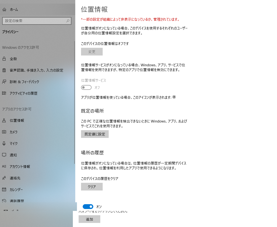

※同様に「診断&フィードバック」、「位置情報」に「*一部の設定が~」という表記がされています。
