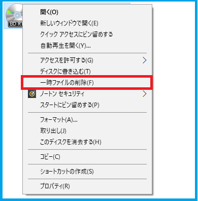

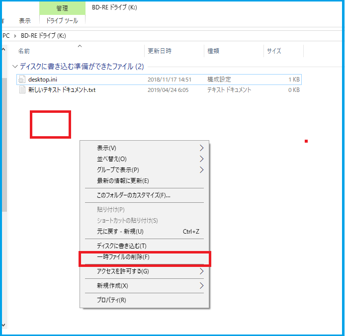

    >私は、「書き込む準備ができたファイル」という文言
    が表示されてる場所で、何もない場所で
    右クリックし 「一時ファイルの消去」で
    「書き込む準備ができたファイル」をリセットしてください
    または、光学メディアドライブを右クリックし「一時ファイルの消去」で消去してください

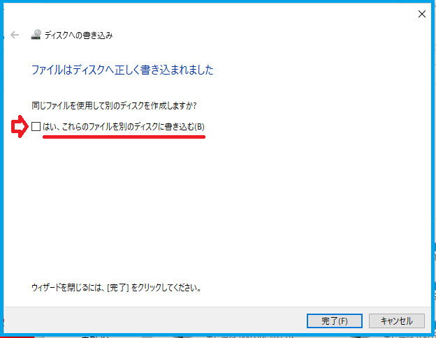

    >前記のメッセージはなぜ表示されるのか、
    記憶をさせといて
    次回、同じものを複数作るのに便利だからだとおもいます
    可能性としては
    https://www.fmworld.net/cs/azbyclub/qanavi/jsp/qacontents.jsp?PID=2209-8090
    の「はい これらのファイルを別のディスクに書きこむ」にレ点がついてると
    そのまま、残ってるはずです
