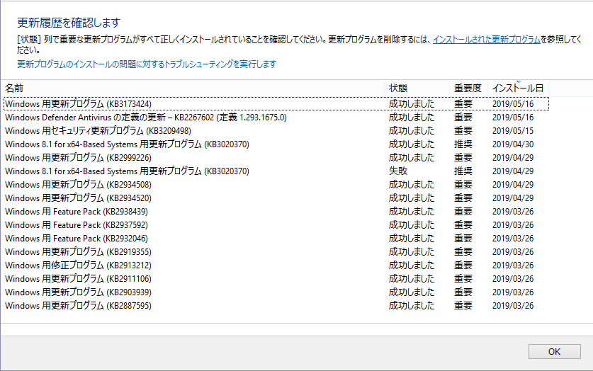

Windows Updateの更新プログラムの確認が丸一日ほど待っても終わらなかったので、WindowsUpdate.logを確認したところ直近が

といった感じでした。素人なもので見方が全く分からないので、どういう状態なのか、何をすればいいのかなど教えていただきたいです。
・64bitのWindows8.1です
・トラブルシューティングは「問題は解決されました」と出ますが効果がなく、先ほどhttps://support.microsoft.com/ja-jp/help/10164/fix-windows-update-errorsにあるSSUのダウンロードを試したところです。
・更新履歴は以下の通りです。上3つはスタンドアロンのインストーラーで更新しました。

    現在の最新が以下なのですが、これは成功したんでしょうか?
