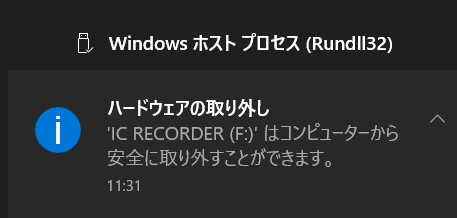

タスクバーで、USBのアイコンをクリック > ICレコーダー取り出し を実施すると、
画像2のように、ICレコーダーは、コンピューターから安全な取り外しをすることができます。と、画面に、メッセージが表示されます。
画像2
しかし、エクスプローラ > PC > デバイスとドライブ の中の、表示に、ICレコーダーのアイコンの、画像1 があり、
いつまでも、画像1の、ICレコーダーのアイコンの、表示がある状態と、画像2の、コンピューターから安全な取り外しをすることができます。の表示が続いています。

正常でしたら、タスクバーで、USBのアイコンをクリック > ICレコーダー取り出し を実施すると、
ICレコーダーは、コンピューターから安全な取り外しをすることができます。と、タスクバー周辺に、メッセージが表示されると、
エクスプローラ > PC > デバイスとドライブ にある、ICレコーダーのアイコンの、画像1の表示は、消えるのでしょうか。
この場合、PC側、ICレコーダー側どちらに問題があるのでしょうか。

    ♦ IC レコーダーを、接続した状態で、IC レコーダーを、取り外すそうと、タスクバーで、USBのアイコンをクリック > IC レコーダー取り出し をクリックだけ実施した場合、PC側で、どのような箇所を、確認して、IC レコーダーと、PCと、USBケーブルに、接続されている、ICレコーダーを、PCから、取り外ししては、いけないと、できるだけ正確な判断方法は、どのような判断方法が、よいと思われるでしょうか。
    それは、デバイスマネージャーなどにある、どの表示で、ICレコーダーを、PCから、取り外ししては、いけないと、判断されるのでしょうか。
    画像2 の、コンピューターから安全な取り外しをすることができます。の表示があったので、安全に取り外しできると思っていたのですが、そうでは、なかったようです。

    2019-02-06T13:25:03+00:00
    投稿ありがとうございます。
    > ICレコーダー取り出しをクリックしたあと、実際に USB ケーブルを外しているのでしょうか?それとも USB ケーブルはつないだままなのでしょうか?
    USB ケーブルはつないだ状態です。

    IC レコーダーのメーカーのサポートに、この投稿以前に、お問合せしたのですが、いつまでも、画像1 の、ICレコーダーのアイコンと、画像4 のUSBドライブ表示がある状態と、画像2 の、コンピューターから安全な取り外しをすることができます。の表示が続いている状態は、そのようには、ならないとのことでした。

    ♦ しかし、IC レコーダーを、取り外すそうと、タスクバーで、USBのアイコンをクリック > IC レコーダー取り出し(F:)を実施すると、
    IC レコーダーを接続した状態で、いつまでも、画像1 の、ICレコーダーのアイコンと、画像4 USBドライブの表示と、画像2 の、コンピューターから安全な取り外しをすることができます。の表示が続いていて、
    デバイスマネージャーの、USB大容量記録装置に
    このハードウェア デバイスをコンピューターから取り外す準備が行われているがまだ取り外されていないため、そのデバイスを使用できません。 (コード 47)
    この問題を解決するには、デバイスを取り外してから再度取り付ける必要があります。と表示があります。の表示がありません。
    この表示がないのは、正しく取り外しできていないのでしょうか。
    ♦ IC レコーダーを接続すると、画像3 と、画像4 の表示になります。
    これは、IC レコーダーを接続した状態で、IC レコーダーを、取り外すそうと、タスクバーで、画像5 のように、USBのアイコンをクリック > IC レコーダー取り出し(F)を実施しても、画像3 と、画像4 の表示の状態が続きます。
