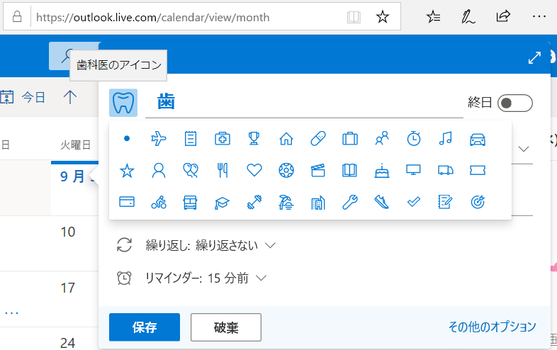

手元では outlook.com や outlook.jp の予定表で「歯」と入力すると出てきます
(Gmail では出ないのでサイト側の設定のようです)
「歯」を含むタイトルを入力した場合に出る・出ないの違いがよくわかりません
初め試した時は出て単に入力すればいいだけと思ったのですが今は出ません
サイト側の思い付きで出るようにしたけどまだ不安定なようです
※ 眼や脳ではでないのね (^_^;)

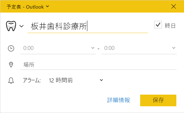

追記
アカウントによっては問題なく出ます

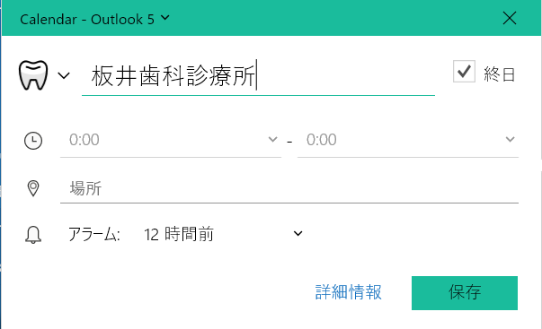

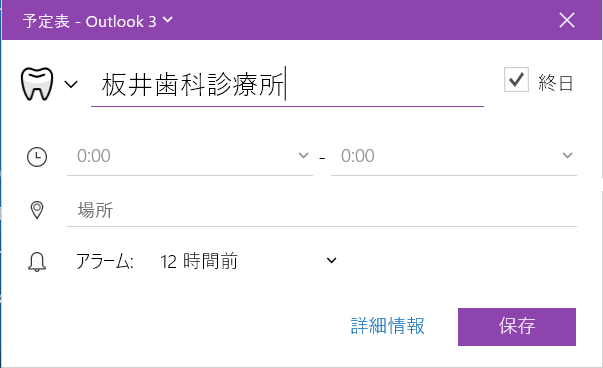

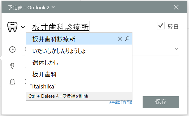

    2019-09-03T04:00:17+00:00
    さらに追記
    わけわからん (;^ω^)
    カレンダーアプリから手持ちの 4つのアカウントを試したらすべて表示しました

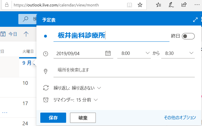

    2019-09-03T03:29:31+00:00
    Windows 10 のアプリからではなく、サイトから登録したから表示されていたってことですかね
