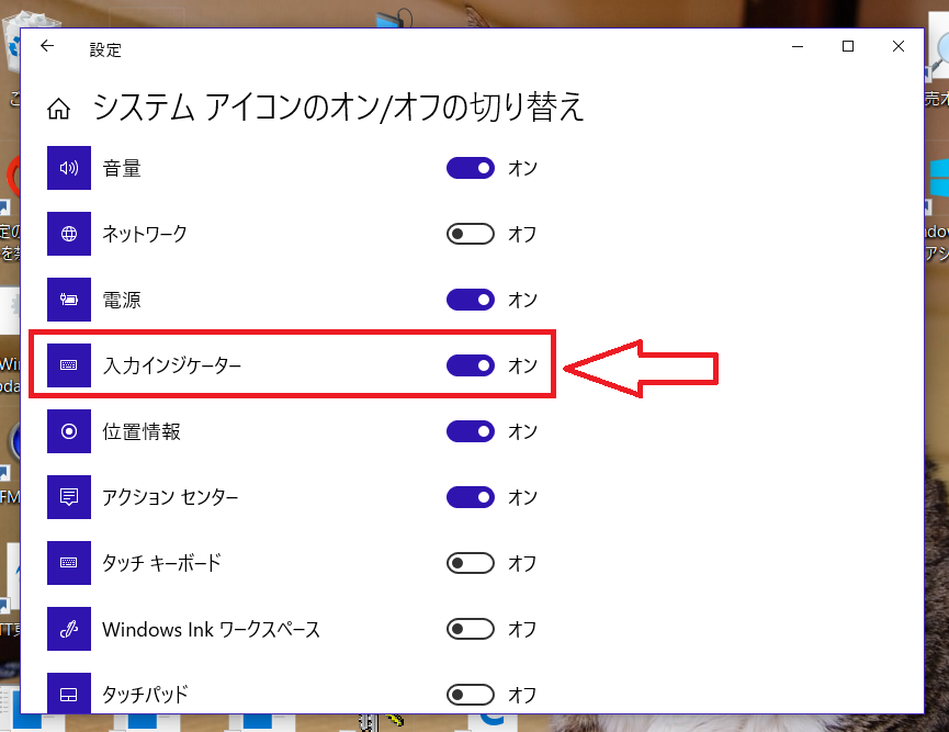

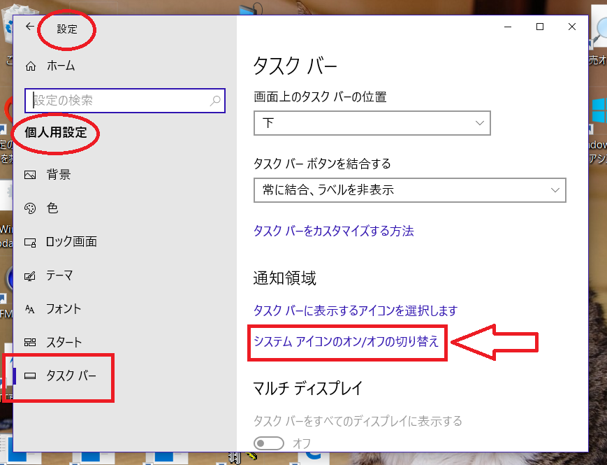

タスクバー右の通知領域に 入力インジケーター(A、あ) を表示し、
そのアイコンを右クリックして使用することをお勧めします。
設定➡個人用設定➡タスクバー で、赤矢印先をクリック。
入力インジケーター を図のように オン にします。そして、

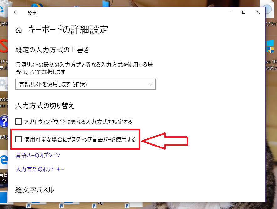

キーボードの詳細設定 で赤矢印先にある、文頭のボックス内の
チェックを図のように外して下さい。
これで通知領域に(A、あ)のアイコンが表示されます。

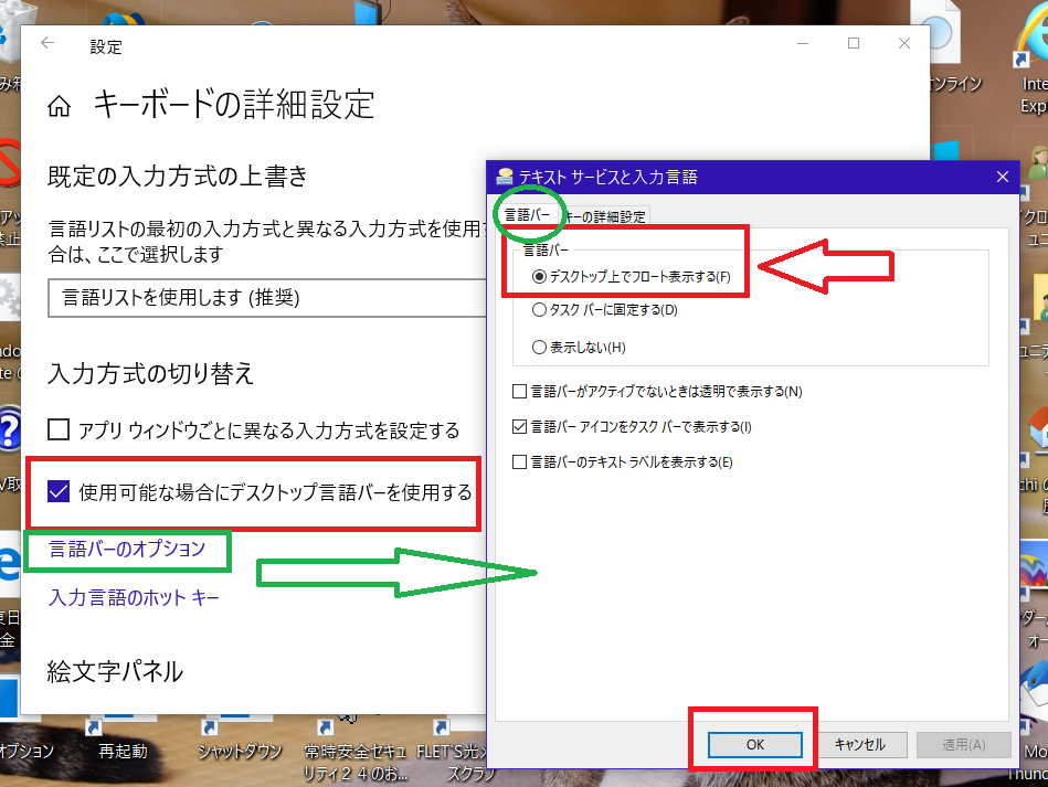

どうしても言語バー を使いたいのなら、
緑枠内の 言語バーのオプション をクリックして出た画面の
言語バータブを開き、デスクトップ上でフロート表示する
を選択して OKをクリック。
これでタスクバーから少し離れたところに 言語バー が表示出来ます。
この位置の言語バーならシャットダウンや再起動後も消失しません。
