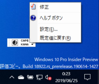

Sakushima さんの画像 8 のように、今後、Insider Preview 版の もっと新しいMicrosoft  IME になっても、表示できるようにしたいです。
IME プライベートモードオフにできず
にある内容です。
MS-IME 言語バーにある、CAPS や、KANA 切替えができているか、 MS-IMEのJマークが異常かどうかみたいため、デスクトップ上で、フロート表示したいです。
画像 8
画像 9
MS-IME 言語バーにある、CAPS や、KANA 切替えができているか、 MS-IMEのJマークが異常かどうかみたいため、デスクトップ上で、フロート表示したいのですが、Proly さんの投稿画像で、画像 9 のように、MS-IME 言語バーと、通知領域に表示される「あ」や「A」の表示の両方表示するのは、どのようにすればよいでしょうか。
その場合、1809を、利用していますが、1809では、どのような手順で、設定すればよいでしょうか。1809環境以外は、どのような手順で、設定すればよいでしょうか。

    2019-06-29T10:38:38+00:00
    nozocco 返信日 2019年6月28日
    デスクトップの言語バーを表示している状態でキーボードの追加「Google日本語入力」をします。
    すると、タスクバーの通知領域に「A」とか「あ」がでます。
    (キーボートの切り替えアイコンも通知領域にでますが、そのまま使いつづけるのも可)
    そうしてから、キーボートの「Google日本語入力」を削除すると、通知領域に「A」とか「あ」はそのままになります。
    これで、通知領域とデスクトップに言語バーがでつづけてます。
    ありがとうございます。
    Google日本語入力(Google IME)をインストールしました。
    登録されているMS-IMEを削除する
    を参考にして、設定>時刻と言語>言語>日本語 アプリの既定の言語、windowsの表示言語>オプション に、
    microsoft IME     と表示があります。
    通知領域から、MS-IME と、Google日本語入力(Google IME)を選択できる状態で、Google日本語入力(Google IME)を選択した場合と
    通知領域から、MS-IME と、Google日本語入力(Google IME)を選択できる状態で、MS-IMEを選択した場合
    Google日本語入力(Google IME)を、選択できないように、
    設定>時刻と言語>言語>日本語 アプリの既定の言語、windowsの表示言語>オプションから    Google日本語入力(Google IME)を
    削除した場合です。

    2019-06-28T12:30:41+00:00

    2019-06-25T13:27:40+00:00
    ⚙設定>時刻と言語>地域と言語>キーボードの詳細設定>
    □使用可能な場合にデスクトップ言語バーを使用する
    にチェックを入れる(当方1803の場合)

  5. Anonymous
    2019-06-25T14:17:14+00:00
    ありがとうございます。
    設定> 個人用設定 > タスクバー > 通知領域 > システム アイコンのオン/オフの切り替え > 入力インジケーター > オン
    MS-IME 言語バー を、設定> デバイス>入力>キーボード詳細設定> 言語バーの オプション>デスクトップ上で、フロート表示するの設定 するの状態で、使用可能な場合にデスクトップ言語バーを使用するを、オフ にすると、タスクバーの、通知領域に表示される「あ」や「A」の表示のみが、表示され、デスクトップ上で、フロート表示の、MS-IME 言語バー は、表示されません。
    MS-IME 言語バー を、設定> デバイス>入力>キーボード詳細設定> 言語バーの オプション>デスクトップ上で、フロート表示するの設定 するの状態で、使用可能な場合にデスクトップ言語バーを使用するを、オン にすると、タスクバーの、通知領域に表示される「あ」や「A」の表示されず、デスクトップ上で、フロート表示の、MS-IME 言語バー は、表示されます。
    MS-IME 言語バー を、設定> デバイス>入力>キーボード詳細設定> 言語バーの オプション>デスクトップ上で、フロート表示するの設定 するの状態で、使用可能な場合にデスクトップ言語バーを使用するを、オン にすると、タスクバーの、通知領域に表示される「あ」や「A」の表示され、デスクトップ上で、フロート表示の、MS-IME 言語バー は、表示されるようにしたいです。
    この設定で、奇跡的に、再起動などしていないのに、1回だけ、このような表示ができていましたが、使用可能な場合にデスクトップ言語バーを使用するを、オンオフなど、設定を変更していたら、この設定は、できなくなりました。
    なぜ、この設定で、奇跡的に、再起動などしていないのに、1回だけ、MS-IME言語バーと、タスクバー通知領域、両方表示が、できたのでしょうか。
    常に、MS-IME言語バーと、タスクバー通知領域、両方表示するには、どうすればよいでしょうか。
    入力インジケーター > オンにすることによって、通知領域に表示される「あ」や「A」の表示されるということでしょうか。
    入力インジケーター > オンにすることによって、通知領域に表示される「あ」や「A」の表示されない場合、何か、設定する箇所や、手順や、順番が違っているのでしょうか。
