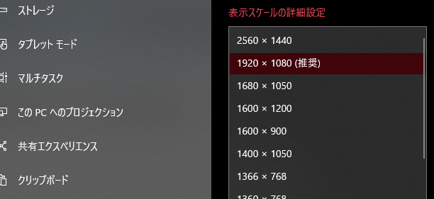

ディスカッション扱いとはいえ、言ってることが意味不明過ぎ。
>だからGPUが対応していないのでは?と考えます。
質問主の使用機器のスペックを見てから書き込んでください。
121ware.com > ノートPC > LAVIE Note Standard
グラフィックアクセラレータ     インテル HD グラフィックス 520(CPUに内蔵)
表示色(解像度)-別売の外付けディスプレイ接続時(HDMI接続時):
最大1677万色(3840×2160ドット、1920×1080ドット、1280×1024ドット、1024×768ドット)
対応映像方式:3840×2160p(24/30Hz)、1080p、1080i
EIZO - FlexScan L767
推奨解像度:1280*1024
貴殿こそ何を?
実際に試した結果を書いているか?
私は試した結果を書いてる。
解像度1920×1080に2Kの表示が可能だと言ってるのである。
デュアルモニターで個別に解像度が設定って?貴殿こそ間違っていないか?
どうやって設定するのだ?もしかしてメーカー製PCは、それが出来ないか?
もし貴殿の言ってる事が、本当であればメーカー製PCと、自作PCの違いであろう。
