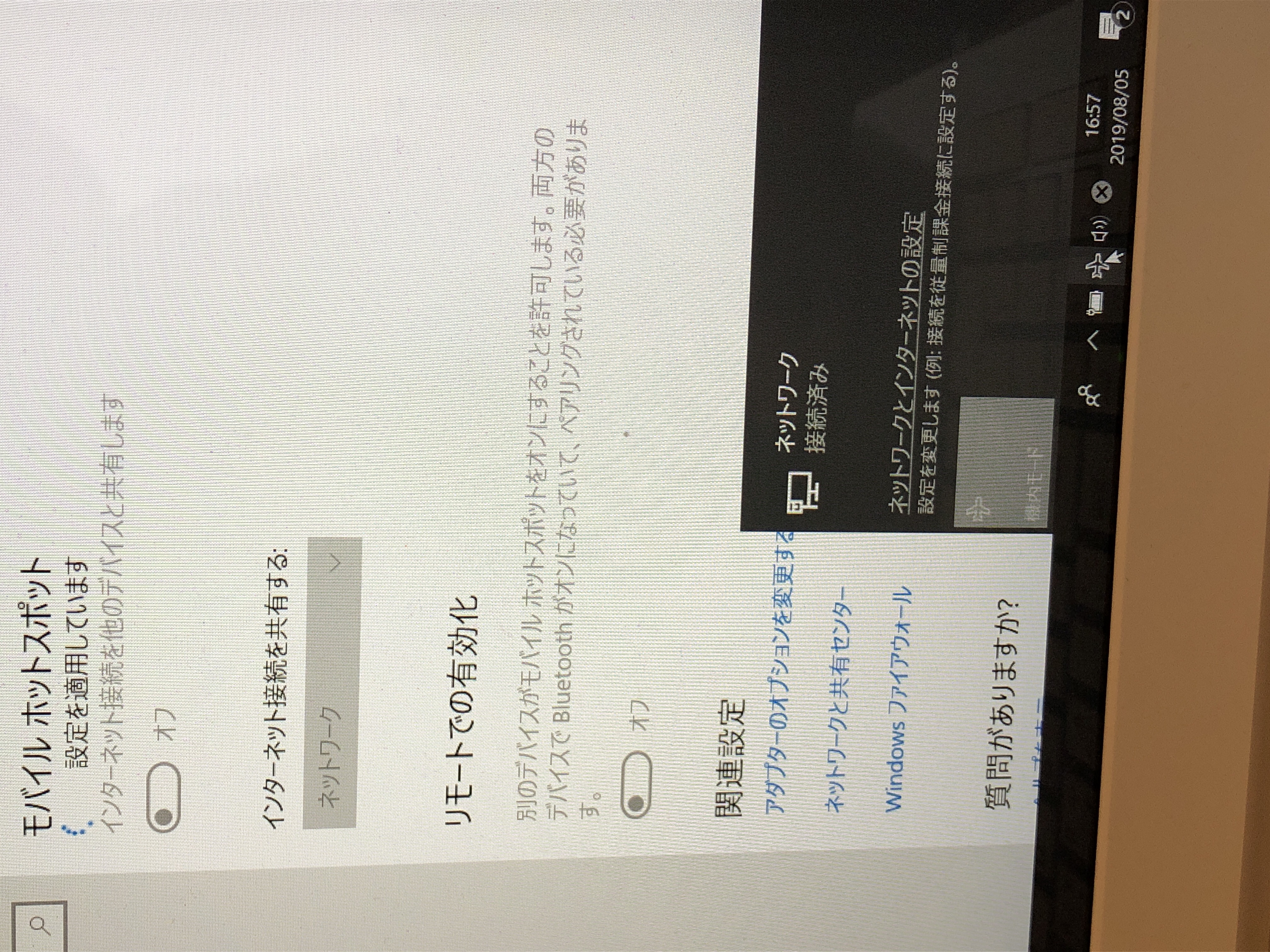

    2019-08-06T08:38:35+00:00
    SL.mako さん、こんにちは。
    ご返信ありがとうございます。
    状況が悪化して、モバイル ホットスポットは「設定を適用しています」から処理が進まず、機内モードのオフもできない状態となっているのですね。
    パソコン本体には物理的な無線のスイッチのようなものは付いているでしょうか。もしあれば、そちらのオフ → オンも試してみてください。
    また、常駐ソフトなどが干渉しないように PC を「クリーン ブート」起動した状態でも同様か、システム ファイル破損を検出・修復する「システム ファイル チェッカー」を実行してみる、といったことも確認してみてはいかがでしょう。
    それでも問題が解消されない場合は原因特定が難しそうな状況なので、個人用ファイルなどバックアップを取った上で「Windows 10 を初期状態に戻す」の実施も検討された方が良いかも知れないですね。。

    2019-08-05T15:02:12+00:00
    ご返信ありがとうございまさ。
    PC-iPhoneの接続についてですが、iPhoneのWi-fiを探す画面にモバイルホットスポットの名前が現れるものの、タップしても黄色い文字で未接続と表示され、パソコン側にも接続中の端末の数は0と表示されていました。
    ただ今は前の状態と違う状態に陥ってしまいました。
    イーサネットやDual Band Wirelessの詳細設定をON/OFFを繰り返したりしたのち、また本体を再起動させてみたところ、そもそもモバイルホットスポットをONにしようとすると、「モバイルホットスポット」の文字の下で青い丸がくるくる回りながら「設定を適用しています」とずっと表示され、かなり待ってもみたのですが一向に切り替わりませんでした。また、その操作をした際に「モバイルホットスポットを設定できません」(以前出たことがある)という表示すらされず延々と読み込み中のような状態になっています。(画像のような状態です。)
    そして、何か変化があるか試したつもりで、機内モードをONにしたところ、ONのまま切り替わるスイッチの部分がグレーになり、OFFにすることができなくなりました。
    右下のネットワーク選択の部分をクリックしてもいつもなら機内モードの左にWi-fiON/OFF、右にモバイルホットスポットON/OFFの選択画面が出るのですがそれすら表示されなくなりました。
    スマホの使用可能電波容量が僅かしかなく、解決できないとかなり日常生活やまた課題等もありかなり不便になるので、とても困っています。
    またよろしくお願いします。
