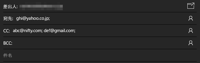

メールの受信ができますが 送信の折 宛名メールアドレスを入力すると最後のJPの後 >: とか ; の記号が勝手に入力されると質問させていただきました リセットしてみました タクスバーにあったアイコンが消えてしまいました 操作に間違いが?  現在は 回復しています

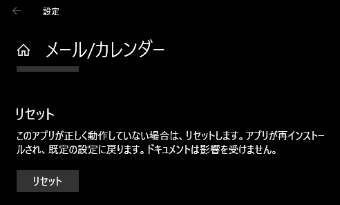

Win10メールのリセットの方法教えて下さい

    確かタスクバーにピン留めしている場合は、リセットするピン留めから外れると思います。リセットは再インストールのようですから。
    なので、スタートから見つけて右クリックして「その他」から「タスクバーにピン留めする」で再度ユーザー自身でピン留めし直す必要があると思います。
    「メール」は、スタートの「すべてのアプリ」にて【ま】にあると思います。
    リセットはスタートにある「メール」アイコン(タイル)を右クリックして「その他」から「アプリの設定」をクリックします。「メール/カレンダー」の設定画面になり、その画面にリセットがあります。タスクバーにピン留めしている「メール」アイコンからは、この操作はできません。

    ちなみに宛先欄に送信先を入力すると、;が入力されるのは普通だと思いますけど・・・。複数の送信先を指定する場合に備えての区切り文字かと思います。
