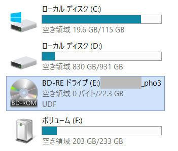

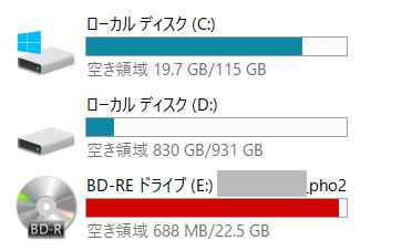

写真や動画をBD(ブルーレイディスク)に保存しようとしています。パソコンのOSはWindows8.1です。
Windowsの機能、「CD/DVDプレイヤーで使用する(マスター)」を選択し焼いているのですが、仕上がりが違う時があります。
下記のように「空き領域 0バイト」になるように焼きたいのです。
●Windows8.1で見た状態
●Windows10で見た状態
しかし空き領域 0バイトにならず、まだ追加できそうな形で焼かれることがあるのです。
同じように焼いたつもりなのですが、空き領域 0バイトにならないことの方が多いように思います。
データを追加、修正等は行わないBDに仕上げたいので空き領域 0バイトと表示される形で焼きたいのですが、BDでは難しいのでしょうか。BDではファイナライズは必要ないとの書き込みも見ますし…。

その後いろいろ調べてみてもよく分かりませんでしたが、どうやらBDには元々ファイナライズという概念がない(行う必要がない)ようです。
BD-Rで(映像ではなく)データーを記録する場合の使い方について、次の点を再度メーカーに聞いてみたらどうでしょうか(私も気になるので、解決したら教えてください)。
通常であればマスター形式で記録すれば追記不能になり空き容量はゼロになると思うのですが、BD-Rではそうならないということなのか。
また、空き容量がゼロにならないということであれば、BD機器の中には別にクロージング機能というものがあるようなので、その機能の有無とクロージングした結果がどうなるのか。
また、ライティングソフトによって使える機能が異なるかもしれませんので、映像ではなくデーター記録ができるソフトであればソフトメーカーに空き容量がゼロになる書き込み方法について相談してみてもいいかもしれません。
なお、ファイナライズ・クロージング・ディスク アト ワンス・マスター形式など多くの用語が使われていて少しずつ意味は違うのですが、実際には混同されて使われていることも多いので、ソフトの説明書などで使われている用語を確認しておいた方がいいかもしれません。
ネット検索してもはっきりしないのは、BDが主に映像記録用として使われていてデーター記録用としてはあまり使われていないのからなのかもしれません。
HDDが大容量で安価になったことも原因になっているのでしょうか?
また、BD-Rは保管が悪ければ読み込み不能になるおそれもあり、その場合は大容量の記録がだめになってしまうので、長期間の保存であればバックアップしておいた方がいいかもしれません。
なお、耐久性(経年劣化)についてはどちらの同じようですが、傷や汚れなどによる耐久性は現状ではDVDの方が優位にあるようです(使われている波長がBDはDVDより短く、読み取りスポットが小さいため影響を受けやすいようです)。

    2019-12-02T09:19:47+00:00
    何なのでしょう、よく分からないですね。
    使っているのは[BD-R]でしょうか?
    [BD-RE]はファイナライズできないという情報もあります。
         ブルーレイディスクは「ファイナライズ」が必要なのか?
         ファイナライズする方法は?
    本来のファイナライズとは違うようにも思われるのですが、
    メーカーサイトを見ていくと、機器(家電製品だけ?)によってファイナライズ機能があるものとないものがあるようです。
    下のサイトでは、機器によっては <消去防止のためのプロテクト処理(解除可能)やクローズ処理(BD-Rのみ)を施すことができる> とあります。
    富士通の回答も的外れのように思いますが、担当者もよく分からないのでは?
    DVDまではあれこれいじっていたのですが、ブルーレイはさっぱりです。
    実際に使っている人から何かアドバイスがあるといいのですが・・・・
    解決できるといいですね。

    2019-12-02T07:59:08+00:00
    wanisanさん、アドバイスありがとうございます。
    マスター形式(CD/DVDプレーヤーで使用する)で書き込んだのですが、違うタイプの仕上がりになったものですから…。
    富士通のパソコンを使用しており、メーカーに問い合わせたところ…
    『パソコン以外の機器(CD/DVDプレーヤー)での再生をご希望の場合、音楽CDの場合は[Windows Media Player]、画像や動画の場合は、[Corel Digital Studio]をご活用いただくことをお勧めいたします。』
    との返事でしたが、パソコンでの使用しか考えてないので、Windowsの機能で焼く方が手軽かと…。
    参考のサイトを見させて頂いたのですが…
    『8の「メディア」グループから「書き込みを完了する」をクリックします。』
    を忘れたのかしら…。
    今度気を付けて焼いてみます。

    2019-12-02T07:22:42+00:00
    下のサイトを参考にして「マスター形式(CD/DVDプレーヤーで使用する)」で」書き込めば追記等はできなくならないでしょうか。
       CD/DVD/ブルーレイディスクに動画や音楽などのデータを書き込む方法
       ディスクにデータを書き込む方法
    **訂正(追加):**すいません。上のサイトはWindows 10でした、
    基本的には変わりませんが下がWindows 8.1です。
         ディスクにデータを書き込む方法
    HDDが安価で大容量になったので光学メディアは使わなくなってしまいました。
    ブルーレイもPCでは使わないので正確かどうかは分かりませんが、次のようなことではないでしょうか。
    ブルーレイにファイナライズが必要ないというのは再生互換性の問題がないからということではないでしょうか。
    マスター形式で書き込めばファイナライズまでの一連の処理が行われます(ブルーレイの場合はよく分かりません)。
    再生機器や書き込みソフトによってはファイナライズ(クロージング)処理だけを行えるものもあります。
    ネットで調べてみたら、SONYサイトで[BDクローズ]機能(BD-Rのみ)という記載がありました。
    他機種でも同じかどうかは不明です。
    詳細は説明書を見るかメーカーに確認してみたらどうでしょうか。
