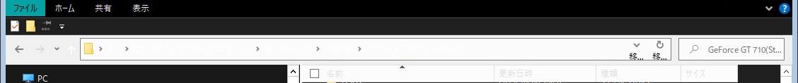

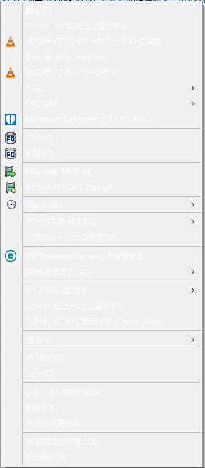

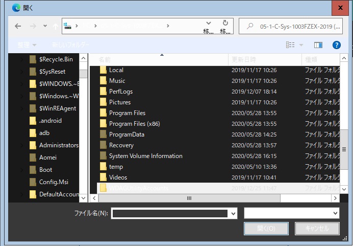

Windows10Pro・64Bit版を2004に更新後,タスクバーからフォルダ→サブフォルダ→右クリックで開いた画面と,普通に開いたフォルダの選択箇所がグレーの背景に白文字という異様に視認性の低い組み合わせで表示され,探して見付かった改善出来そうな設定変更も一通り試しましたが,相変わらずで困っております。
どなたか対処法を御存知でしょうか?

    2020-05-29T11:14:33+00:00
    1,「スタート」→「コントロールパネル」→「色の管理」→「詳細設定」→「ディスプレイの調整」→「画面の色調整」
    2,「Windowsの設定」→「個人用設定」→「色」→「色を選択する」→「カスタム」
    3,「Windowsの設定」→「個人用設定」→「タスクバー」→該当項目無し
    4,タスクバー右クリック→「タスクバーの設定」→「タスクバー」→該当項目無し
    5,画面空白を右クリック→「ディスプレイ設定」→「ディスプレイの詳細設定」→「アダプターのプロパティを表示します」→「プロパティ」→該当項目無し
    6,画面空白を右クリック→「ディスプレイ設定」→「グラフィックの設定」→該当項目無し
    7,先月辺りから不調だっだグラフィックドライバを昨夜見付けた新バージョン(446.14)に更新後,「設定」→「コントロールパネル」→「nVidiaコントロールパネル」から再設定して部分的に解決(フォルダ名の部分のみが未解決)
    1~6は殆ど効かず,7で部分的に解決しました。
