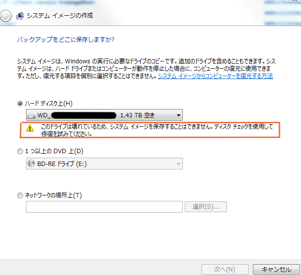

システムイメージ作成で、バックアップ先を選ぶときにHDDを選択すると思うのですが、その際、正常なHDDなのに以下のメッセージが出てしまいます。
「このドライブは壊れているため、システム イメージを保存することはできません。ディスクチェックを使用して修復を試みてください。 」

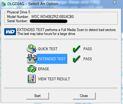

そこで、外付けHDDはWestern Digitalのものなので、WDの謹製のチェックツール
Data LifeGuard Diagnostic

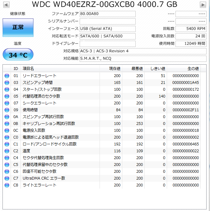

でHDDをチェックしてみましたが正常で異常なしと出ました。HDDは正常で異常ないのにCrystalDiscinfo読みでもセクタエラーもなしです。

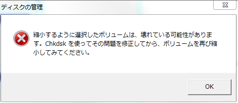

    外付けHDDに
    コンパネの管理ツール~コンピューターの管理から~500GBのシステムイメージ用のパーティション作成しようとしたら、こんなエラーメッセージが出ました。

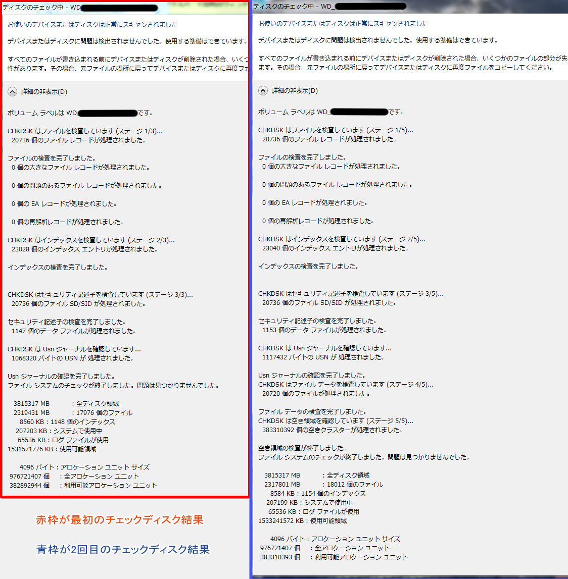

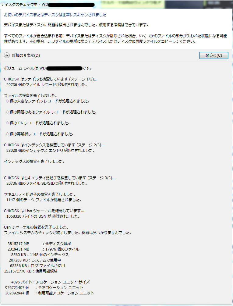

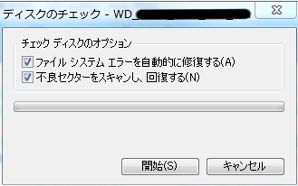

    そこで、チェックディスクを下記のようにして、してみました。
    結果は添付画像のとおりです。前回のchkdskと比較してみます。
    そして、問題の外付けドライブにシステムイメージを作成しようとしたところエラーメッセージが出なくなりました。
    問題なく、パーティションも同外付けHDDに500GB作成することができました。(作成に2時間以上かかりましたが・・・)
    この時点でのCrystalDiscinfo読みはこれです。
    最初の、CrystalDiscinfo読みとほとんど変化もないです。特に変なところは見受けられませんよね?
    見かけ上ではHDDは正常でも、壊れていることはあるのでしょうか?今回のシステムイメージ作成時にエラーが出たように。
    何が原因でシステムイメージが作れなかったのかよくわからなくなりました。
    投稿当初にchkdskは最初に実行して問題ないと出ていた(WDのチェックツールでも問題ないと出ています。)のに、
    今回、2回目のchkdskで何かが起きてエラーが解消されたような感じに見えます。

    この外付けHDDにシステムイメージ(手動選択)を作成しようと選択すると、最初の画像添付通りのエラーメッセージが出てしまうというのが今回のトラブルの発端です。
    システムイメージ作成時の「次へ」の選択もグレーアウトになっていて選択できないので、この外付けHDDにはシステムイメージを作成できていません。
