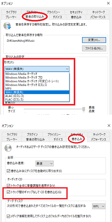

    2020-09-05T22:26:37+00:00
    どのようなCDでしょうか、また他のCDでも同じ問題が起きるのでしょうか。
    そのCDだけの問題であればCDの作り方の問題だと思います。
    ライブ盤などでは曲間の区切り方が雑なものもあります。
    関係ないかもしれませんが、次のようなことを行ってみたらどうでしょうか(下図を参照)。
    ①:「ツール」から「オプション」を選択して「音楽の取り込み」タブにある「取り込みの設定」でファイル形式を変えてみる。
    WAVは無圧縮で高音質ですがファイル容量が大きくなり、MP3など圧縮形式は音質の設定によってファイル容量が変わります。
    ②:CDに書き込んでいる場合は、「ツール」から「オプション」を選択して「書き込み」タブにある[トラック間のギャップなしでCD を書き込む]のチェックを確認する。
    これで改善しない場合は、取り込んだファイルを結合してから分割しなおすとか、余計なギャップを削除するという作業が必要になります。
    このサイトのマナーに反してしまいますので、詳細はネット検索して調べてみてください。
    有料・無料のアプリがいろいろありますが、フリーソフトを使う場合は、評価の定まった定番といわれるものを信頼できるサイトからダウンロードした方がいいと思います。
    ダウンロードサイト内に目的のアプリとは関係がない広告(中には評判がよくないものも・・)が表示されている場合もあるので、間違ったものをダウンロードしないように気を付ける必要もあります。
    また、アプリによってはバンドルソフトなどを同時にインストールするものもありますので、インストールするときに必要がないもののチェックを外すなどステップごとに内容を確認しながらインストールした方がいいと思います。
