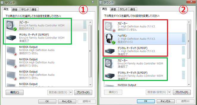

    下図は、サウンドコントロールパネルで「無効なデバイスの表示」と「切断されているデバイスの表示」にチェックして表示している状態です。
    また、赤枠がオンボード、緑枠はサウンドカードになります。
       参考:無効なデバイスの表示
    初期状態ではヘッドホンが表示されていません(下図①)

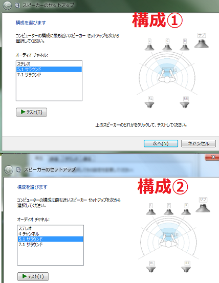

    スピーカーを選択すると「構成」で多チャンネルが選択でき、多チャンネルスピーカーがないので実際には2チャンネル以外の音は出ませんが「テスト」で出力していることが確認できました(下図「構成①」)
    BIOSでオンボードサウンドを有効にすると、ヘッドホンが表示されます(下図②)
    ただし、「構成」はグレーアウトして選択できませんしスピーカーは未接続状態です

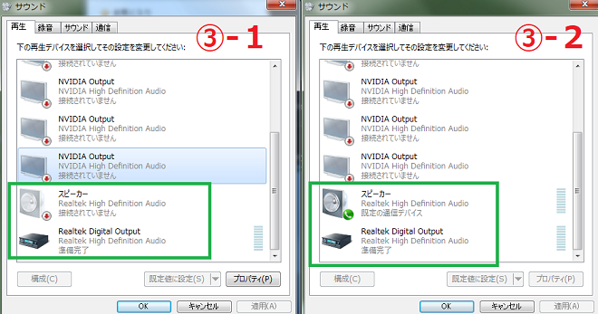

    マザーボードメーカーのサイトからオンボードサウンドのドライバーを探してインストールするとヘッドホンは表示されなくなり、スピーカーは未接続状態です(下図③-1)
    PC本体のヘッドホン端子にヘッドホンを接続するとスピーカーが接続状態になり(下図③-2)、スピーカーを選択すれば「構成」で多チャンネルの選択ができ「テスト」で出力していることが確認できました(下図「構成②」)

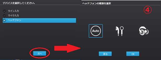

    また、ヘッドホンを接続するとRealtekのコントロールパネルが開き、ヘッドホンの設定が行えます(下図④)
