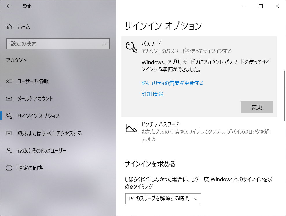

環境はWindows10です。
少々前に訳あってPCのローカルアカウントにパスワードを設定しました。PCは管理者アカウントのみでの運用で他にアカウントは作成しておりません。
その後、パスワードが必要な作業がなくなったためローカルアカウントのパスワードを未設定の状態に戻したいと考えております。
方法を検索して様々な方法を試行しましたがうまくいきません。

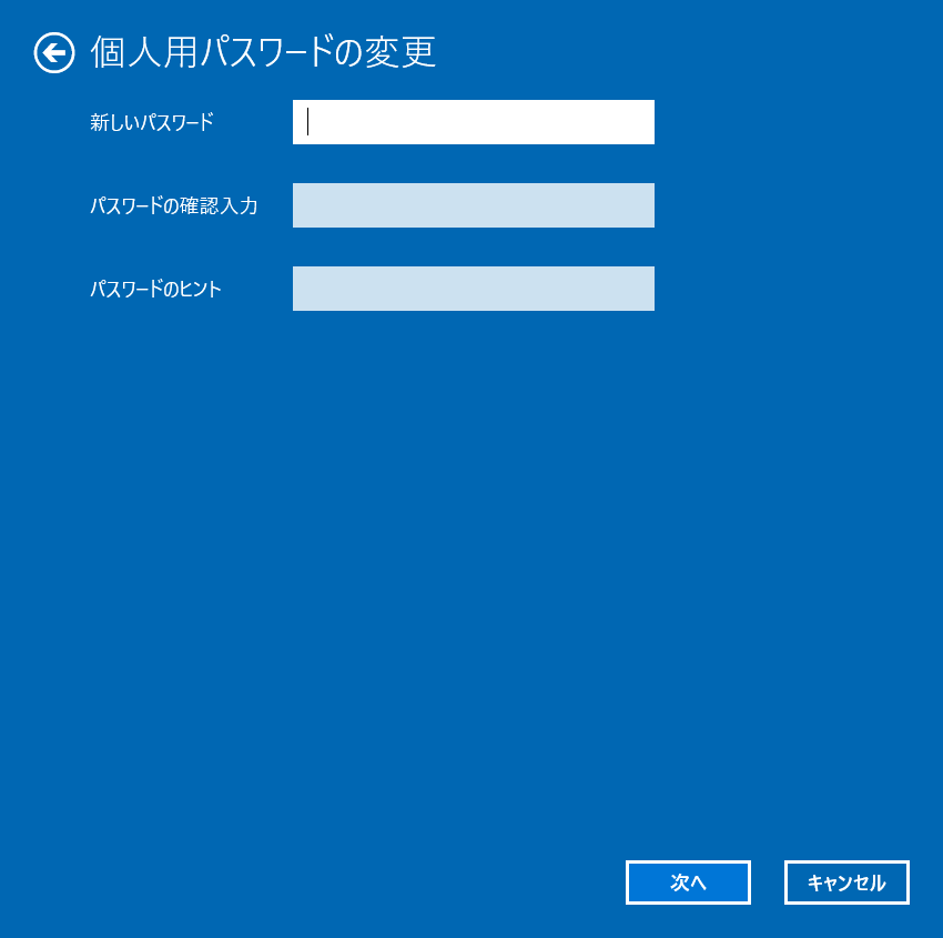

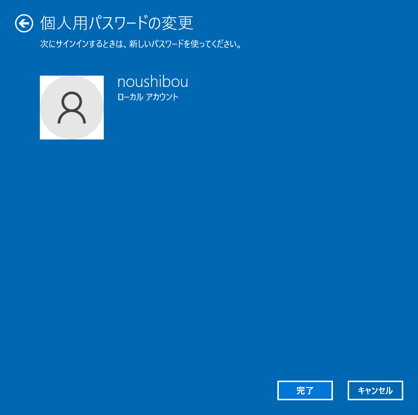

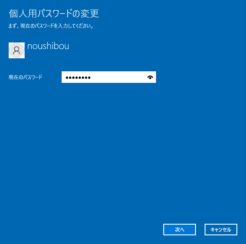

「設定」または「コントロールパネル」からアカウント管理のパスワード変更で現在設定されているパスワードを入力し、新しいパスワードは不要なため空欄で入力しているのですが「入力されたパスワードは、パスワードポリシーの要件に合っていません。もっと長くて複雑なパスワードにしてください。」と表示されてしまいます。

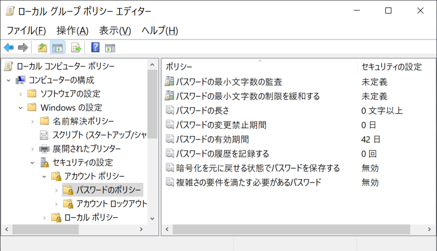

Windowsキー+Rでgpedit.mscからセキュリティポリシーを確認しましたが、設定は
パスワードの長さ 0文字
変更禁止期間0日
有効期間42日
履歴記録0回
暗号化を元に戻せる状態で保存する 無効
複雑さの要件を満たす必要があるパスワード 無効
となっていますので新規パスワード欄を未入力で受付されない理由がわかりません。

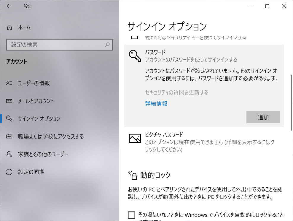

    試してみましたが問題なくパスワードなしにできますね
    パスワードリセットは「セキュリティの質問」を設定してサインイン時にわざとパスワードを間違えればリセットできます
    どこかおかしいので別途管理者権限のローカルアカウントを作成して何かあればそちらから回復できるようにしておいてからだと思います

    張られている画像のセキュリティポリシーなのですが対象のPCでは「パスワードの最小字数の監査」、「パスワードの最小字数の制限を緩和する」の2点は表示されていません、こちらの表示がない点も情報になるでしょうか。
