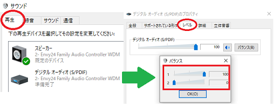

    Windows Media player、通常使っている音楽再生アプリ、YouTubeを使い、バランスで右の音量をゼロにした状態(下図)での検証です。
    右下通知領域のスライドによるボリューム調整、Windows 10設定のサウンドにあるスライドによるボリューム調整を行ってもバランスは連動せず、右側から音は出ませんでした。
    各再生アプリでボリューム調整を行ってもバランスは連動せず、右側から音は出ませんでした。
    ショートカットキー、Windows Media Player 11(F8・F9)、音楽再生アプリ(PageUP・PageDown)、YouTube(上下の矢印キー)を使って音量調整を行ってもバランスは連動せず、右側から音は出ませんでした。
    なお、ショートカットキーは各アプリをクリックしてフォーカスされている状態で有効になりますので、下図のバランスが変更されるのはレベル調整画面をクリックした場合で、ここにフォーカスされていると「1」をクリックした状態では「1」が「2」をクリックした状態では「2」のボリュームが「上下の矢印キー」または「PageUP・PageDown」で変更されました。

    1.左下のスタートメニューを右クリックして「ファイル名を指定して実行」を選択して、名前に「mmsys.cpl」と入力して[サウンドコントールパネル]を開く。
    2.「再生」タブで再生デバイスを右クリックして「プロパティ」を選択する。
    再生デバイスが複数ある場合は、それぞれで試してみてください。
    3.「レベル」タブで【バランス】をクリックして調整する。
    バランス調整が複数ある場合は、それぞれで試してみてください。
