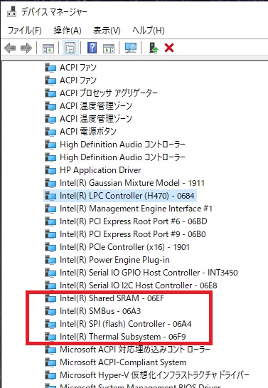

他のパソコンでデバイスマネージャーが存在しているのか教えて欲しい。

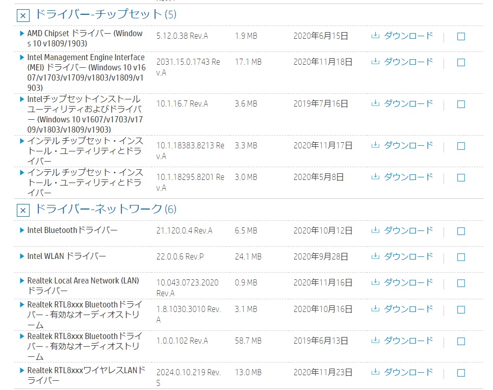

結論的には、ヒューレットパッカードのパソコンは、所定のリカバリーディスクをクラウドサーバーからダウンロードして作成をまずしてからリカバリーに取り掛かります。リカバリーが終わった後にWindows 10 Proにアップグレードしたほうが良いでしょう。(homeの方は)
理由は、ポリシーの適用が有効のようです。これで、ドライバー類の自動更新を止める為です。(選択性にする)
ただ、リカバリーして1回目が終わってから適用したほうが無難です。(結構、ファームウェアの更新をHPが実施している為)
効果があまりないようですが、左下のWindowsのロゴ→歯車(設定)→システム→詳細情報→右の関連設定の中のシステム詳細設定→ハードウェア→デバイスのインストール設定で「いいえ」にしておくと良いとの事が調べるとサイトに出ているようですが、まぁ素通りしてくれました。(笑)
ある程度、セキュリティが強化出来て20h2へのアップグレードが出てきているならば、マイクロソフトの方で20h2アップグレードをしていきます。これで、INTELのドライバ自動更新ソフトとWi-Fiのアップデートが可能です。(自動更新ソフトはBluetoothのみでしたが)

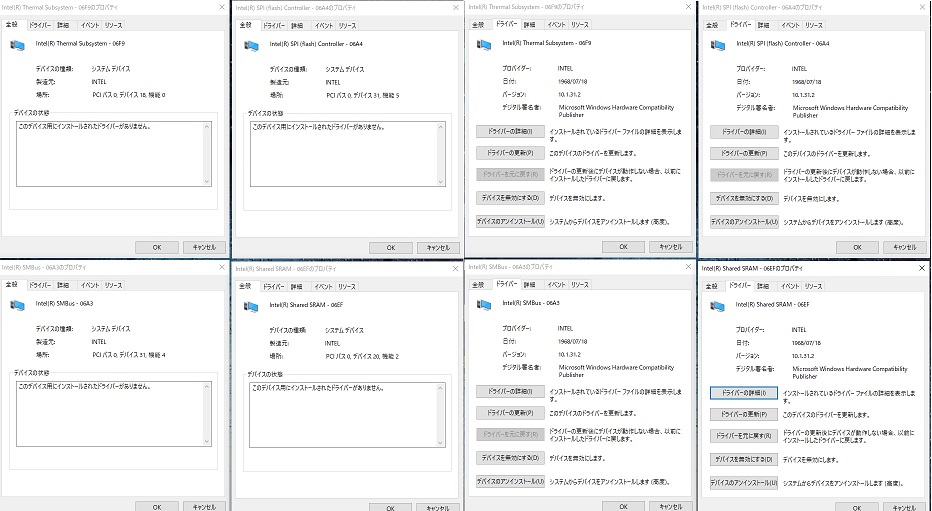

この後、インテルのマネジメントエンジンやシリアルIO等はインテルから探したり公開している他社のサイトから充てる事が出来たのでまぁこの辺でやめとこうの状態になってはいますが、ヒューレットパッカードで何故掲載しているのか不明なドライバーがあります。これらのドライバーはあまり見かけた事がないのですが、皆様のパソコンにはありますか?。ある・なしで良いので教えてください。場合によっては問い合わせてみます。
ただ、デバイスが登録されているだけのドライバーなしの軍団(赤枠)
小さくしているので見にくいですが・・・・・(ごめんなさい)

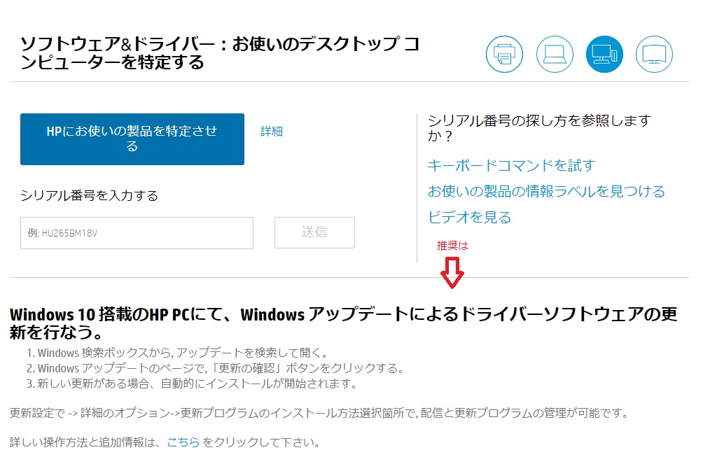

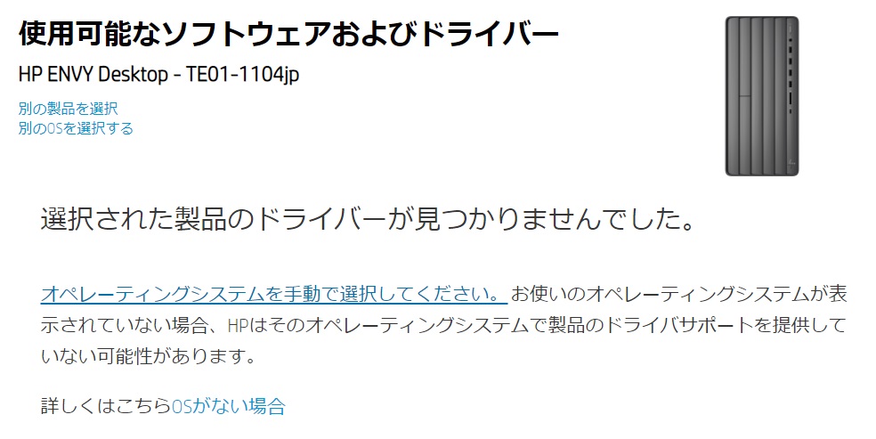

    2021-03-08T08:57:49+00:00
    返信ありがとうございます。
    そのドライバーが出てこないといけない画面が・・・・・HPにお使いの機種を認識させる方法で出来るのですが(もしくはサインイン)
    画像の形になって撃沈しているのです。(1月25日にTwitterで確認して不具合とは判っているんだけどね→放置されてます。)
    話の噛み合いが悪くて(片方が他社製品だったりで) 、保証期間は消費者センター通じて直して貰っているしちょっと本当のクレーマー
    になってしまいそうなので連絡取りにくいという。
    特定しても、これでは意味ありません。トホホ。
    やり直して判っている事は、Windows でのアップデートを進めているのは事実ではないかと。他のマシンのドライバーページ教えて貰っているけど、Windows Up dateのほうが新しいのがインストールされている事が多いのです。
    ということで、「変則技」を使ってみましたが・・・・・管理が面倒になりそうです。(苦笑)

    PC の型番くらいは書いた方が良いのでは?
    Lenovo ThinkPad X1 Extreme Gen2(2019) ですが、
    上二つは無し、下二つはあるけど、'-' の後の4文字は異なります。
    Windows 10 Home 2004 です。

    2021-03-08T08:14:32+00:00
    DELL社製ノートPCですが、赤枠内の4デバイスのうち、一番上以外の3つはあります
     以上
