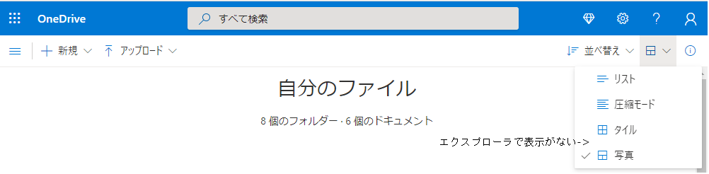

OneDriveにwindows以外のPCでもアクセスできるように考えています。取り敢えず今使っているWin PCにネットワークドライブを割り当てようと思います。
フォルダー名をhttps://d.docs.live.net/16桁のCID
(edgeでこのフォルダー名のアドレスで見たら自分のOneDriveに飛んだので間違っていないと思います。)
そしてWindowsセキュリティーでユーザー名(メールアドレス)とパスワードを入力してもやり直しを喰らいます。3回目には「次のエラーが発生したため、ネットワークドライブを割り当てることができませんでした: アクセスが拒否されました。」と出ます。
ちなみに管理者:コマンドプロンプトで
net use y: https/d.docs.live.net/16桁のCID
を実行しユーザー名とパスワードを入力すると
「システムエラー5が発生しました。 アクセスが拒否されました。」
と出ます。(net config serverはちゃんと実行されるので管理者権限でやってると思うのですが)
他に気になったことはonedrive.live.comの「エクスプローラーで表示」でもwebDAVのアドレスが分かるようですが、表示されてません。
他のネットワークドライブで割り当てができたのでOneDriveの設定が悪いんじゃないかと考えていますが、何が悪いのかわかりません。
教えていただけた幸いです。

2段階認証を外したらうまくいきました。
