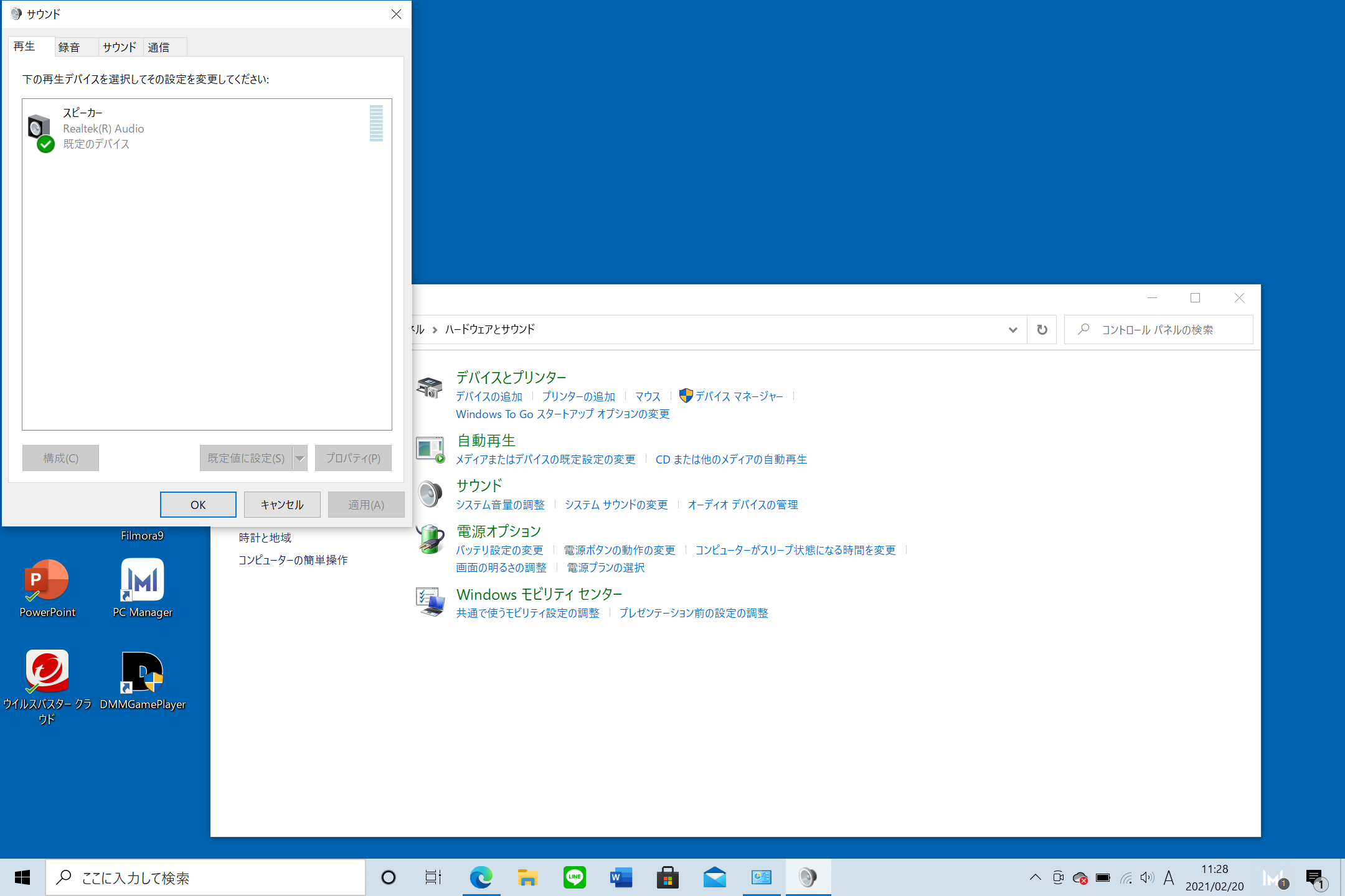

コントロールパネル > サウンド > 録音タブはどのように表示されますか?
また、Zoomの設定画面ではどういう状態なのでしょう?(Zoomは使ってないので分からないのです)

どの設定画面でヘッドセットとヘッドフォンを選択できるのでしょうか?若しくはヘッドセットが常に表示されている状態で、ヘッドフォンが表示されないだけでしょうか?その場合、「常に使用」にチェックを入れた画面をキャプチャして見せてください。
(標準のコントロールパネル>サウンド>再生タブでは、有効にできるスピーカー、オーディオインターフェース、ヘッドフォン、ヘッドセット、HDMIデジタル音声出力等が列挙されますが、接続出来る状態にないものは列挙されません。)

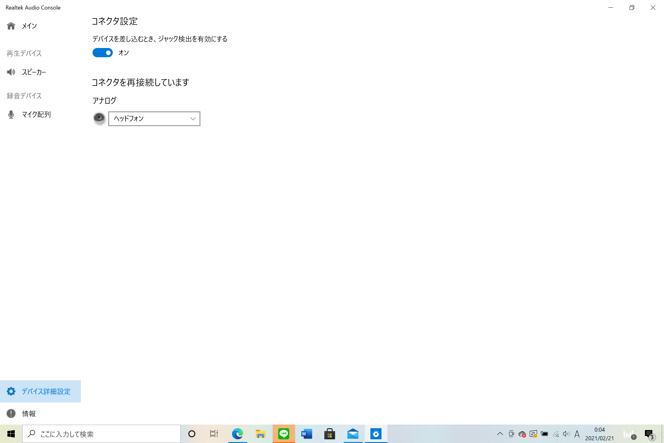

    追記として相談していた兄が勝手にいじって直していました、、、本当にすみません、、、
    「Realtek Audio Console」を開いて「デバイス詳細設定」を押すと「コネクタ設定」が表示されてそこのコネクタが「ヘッドセット」になっていたのが原因らしく「ヘッドフォン」に直したとのことです。
    また通知については「デバイスを差し込むとき、ジャック検出を有効にする」が「常に使用」を押したために「オフ」に変更されていたため現れなかったとのことです。
