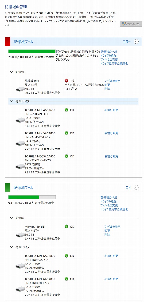

 エクスプローラー上での容量が大幅に異なっており、記憶域プールのプール容量がすくなく、エラーおよび警告がでてしまいました。

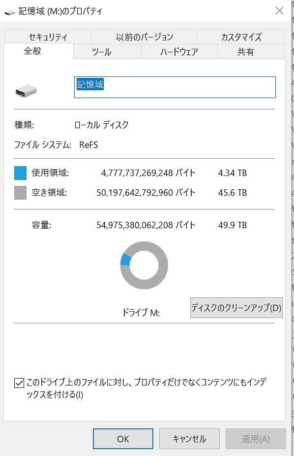

 過日、「記憶域の管理」上の双方向ミラーで使用している記憶域プール(8TB*2台を使用)に「空き容量なし、1つのドライブを追加してください」との表示がでました。その時はエクスプローラー上では4.34TBほど使用しておりました。
 疑問に思いつつ、新しく1つ8TBのHDDを追加しました。「ドライブ使用率の最適化」と「ドライブの最適化とデフラグ」も実施してみました。それにも関わらず、容量低下し、その後、ふたたび空き容量なしとなったため、別の記憶域を作ることにしました。

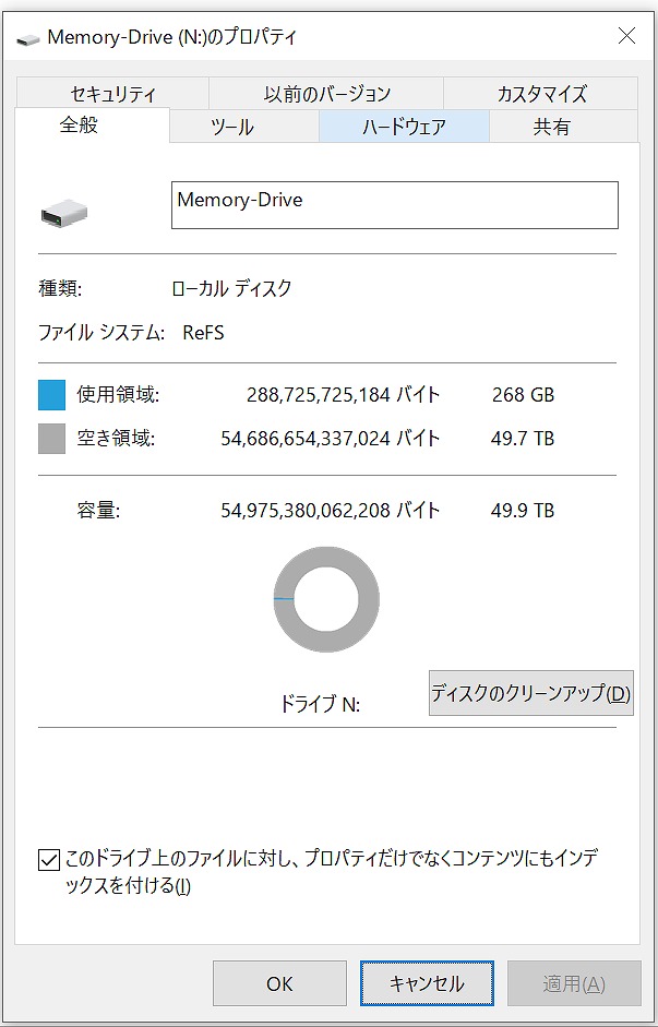

 新たに購入した8TB2台のHDDを接続し、新たな双方向ミラーの記憶域プールを作成いたしました。その上で、 フォーマット済みの状態で、ファイルはなにも入れていないにもかかわらず、すでにプール容量を9.47TBを使用しているようです。
