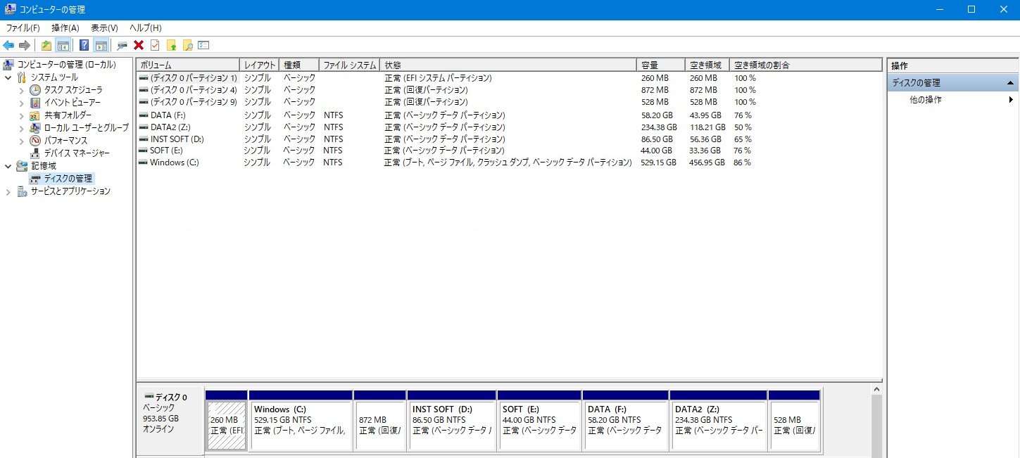

解決していないので再度質問します。
Windowsパーテーション(C)を含む内蔵SSDに他4つ=計5つ(正確には8つ)
のベーシック データ パーテーションを切って使用していますが、再起動すると
その内のパーテーション(Z)だけドライブ文字が消えてしまいます。
たまたま消えない場合でも起動後、時間が経過すると消えてしまいます。
起動する度にエクスプローラで確認した後、ディスクの管理でドライブ文字を
(消える前と同じ文字で)追加するという作業を行わねばならず、とても困って
います。
この現象は2020年10月中旬まで発生しておらずシステムの復元にてそれ以前の
ポイントに戻そうと思ったのですが、あいにくその時期の復元ポイントが存在
しない為、戻す事が出来ません。
パーテーションの再作成や以下のWindowsの更新の削除を行いましたが解決に
至りませんでした。
KB4578974
KB4577926
KB4577671
KB4576947
KB4570723
KB4501374
Security Update foe Adobe Flash Player
但し、KB4574727 はエラーで KB4577670 はアンインストール自体が無く
出来ませんでした。
『Windows10 使用中にドライブ文字が消える』で検索しそれらを全て
試しましたがそれもダメでした。
対処法がありましたら、御教示願えませんでしょうか?

    2021-02-18T09:29:08+00:00
    Chkdskを行い数時間おいて起動したところ、Zのドライブ文字は消えていませんでした。
    いつもの様にエクスプローラーを開いたまま他のPCで作業していたのですが、ふと気付くと
    Zを開いていたエクスプローラーが勝手に閉じられていました。
    Zのドライブ文字が消えたからです。
    同じ症状ですので何ら改善しなかったという事ですね。
    困りました。
    あと書き忘れていたのですが、内蔵の有線LANアダプターがここ一ヶ月デバイスエラーで
    使用出来なくなる日がある様になりました。これで3つ目の不具合発生です。
    1.ドライブ文字が消える。
    2.エクスプローラーを開いて暫くするとスクロールやファイル・フォルダーをクリックした際に数秒間『応答なし』となる。
    3.内蔵の有線LANアダプターがここ一ヶ月デバイスエラーで使用出来なくなる日がある。
    このままでは3回目の修理出しになりそうです。購入してまだ6ヶ月しか経っていないのに。
    長期にわたってのこのPCの入院は、いろんなものが滞ってしまうので本当に困るのです。
