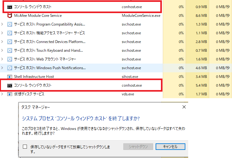

[conhost.exe]はコマンド プロンプト関係の実行ファイルで、わたしのPC(Windows 10 64bit Ver.20H2)ではログイン直後から2つのプロセスが表示されています(下図)。
どちらも<C:\Windows\System32>のものなのでウィルス等の可能性はないと思います。
停止しても問題ないようですが、タスクを終了させようとすると警告が出ます(下図)。
わたしのPCでは、停止してもスリープ機能とは関係がありませんでした。
PCの起動後は再び表示されますので、最初から停止させる方法については分かりません。

【※画像が見えにくい場合は、画像をクリックしてください】
