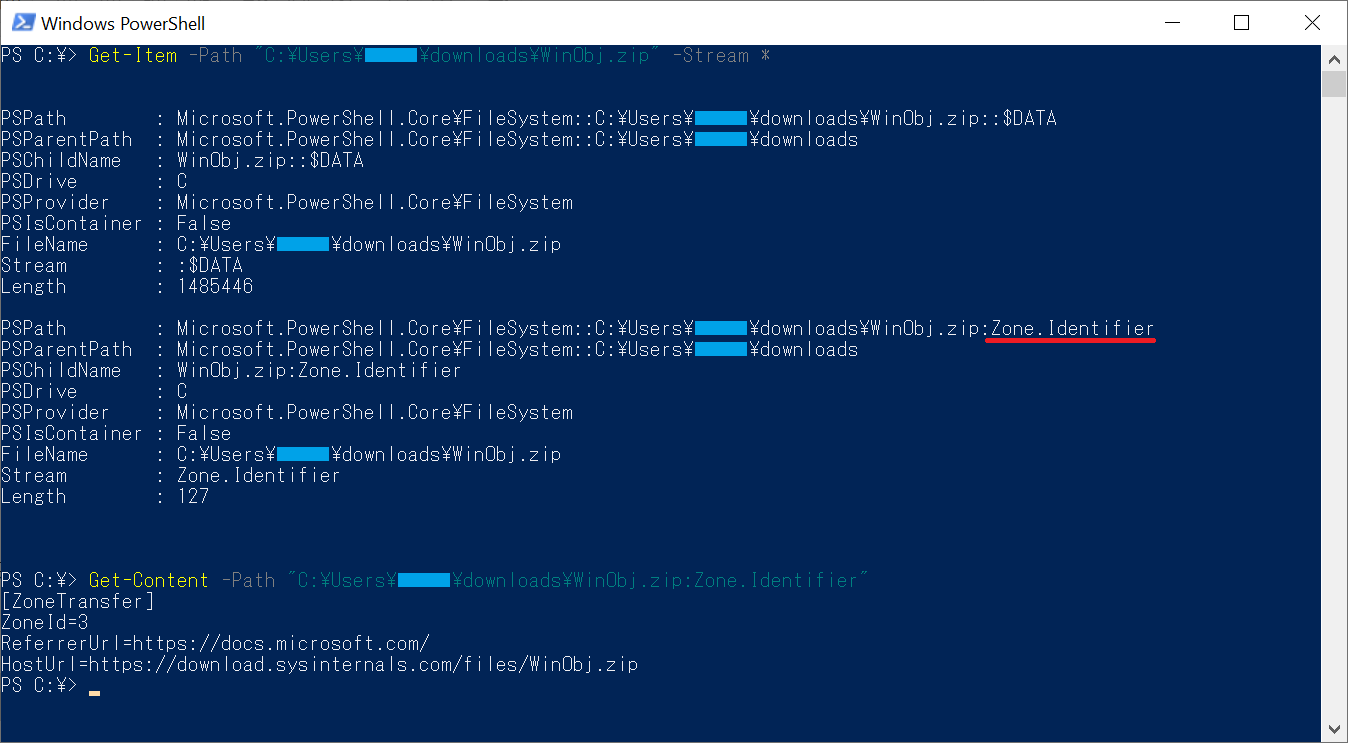

    2021-08-12T13:49:40+00:00
    ZoneIdは代替データストリームに保存されている情報である為,共有の設定やアクセス権の変更の影響を受けないはずですが,影響を受ける事象が確認されているのでしょうか?
