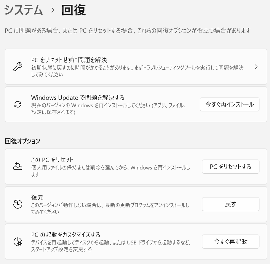

すみません。昨日"windows updateで問題を解決する"を試して今朝パソコンを確認したら直っていました。結局原因があまりよくわかりませんでしたが、ドライバー更新の再起動時に不具合があったようです。
一応パソコンは直ったことを報告いたします。他の方も似たような不具合があった場合はこのやり方で直る可能性があります。
